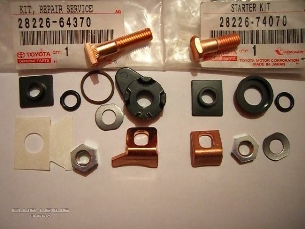

После снятия задней крышки втягивающего реле ( три болтика головка 7 мм) усе стало ясно. Полно медной пыли. Вынимайте подвижный контакт. Диагноз: Выгорел неподвижный силовой контакт, очень странно но один, тот который идет на положительную клемму акб. Поиск нового контакта очень быстро увенчался успехом, у тайоты эта деталь идет на кучу авто.
Дороговато конечно отдать за кусок медяхи 230 р, но я с этим смирился. Была конечно мысль поработать напильником и дрелями 15 мин за эти деньги, но решил что может у япошек медь какая особенная - если таких денег стоит

Дополнение от Ден
Спасибо за информацию, благодаря ей, я заранее заказал оба "пятака".Получил их.
Сегодня заехал, и за пол часа, и 250р поменял.
Сами "пятаки" в экзисте обошлись 400р за оба.
На фото в начале статьи - комплекты пятаков, маленький, тот что справа был вполне нормальный, но я его естественно тоже поменял, по хорошему надо менять ещё и подвижный круглый контакт, который эти пятаки замыкает, закажу, поменяю.
