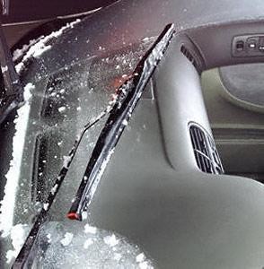

Внимание! Работает на большинстве моделей Lexus, но аккуратнее с прилагаемым усилием на тот случай, если Ваш Lexus не поддерживает эту функцию!
Режим щёток меняется вручную. Нужно потянуть вверх любую из щёток, ухватив её в месте соединения с рычагом, и обе щётки щелчком переместятся в более высокое, по отношению к капоту, положение. Аналогично возвращаются в исходное положение.
Перед тем, как дёргать вверх, нужно убедиться, что щётки находятся на уровне капота, а уже не подняты.
