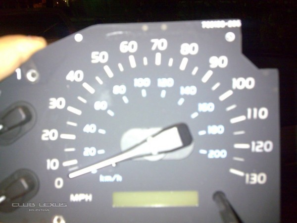

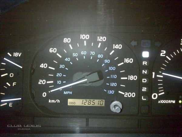

Вобщем заказал я волшебную деталь под номером 83220-60560 и теперь у меня не только одометр в км и температура в цельсиях, но и спидометр в км/ч.
Обшлось в $188
Замена не представляет никакой сложности.
Пробег остается прежний, т.к. в этой детали только ЖКИ, а данные записаны на микросхеме на основной плате.
до замены

после замены

Номера такие
83220-60560 01/1998 - 08/2000 UZJ100;CANADA SPEC
83220-60561 08/2000 - 08/2002 UZJ100;CANADA SPEC
