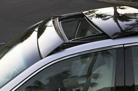

Приветствую. Наконец то и мне попалась машина с неработающим по уму люком. Я знаю как минимум у трёх людей тут ещё такие же вопросы. В общем получите ответ ниже. Я себе всё исправил за 30 сек.
