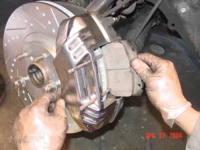

Скрипуны - это пластинки наклепываемые или нащелкиваемые на колодки перпенликулярно плоскости торможения колодки и заходящие на часть тормозной накладки. В этом случае при стачивании накладки до выступающего уровна пластинки-скрипуна диск начинает тереть о колодку и эту выступающую ччасть пластинки (к счастью изготавливаемой мягкой не портящей диск). В итоге при торможении раздается громкий душещипательный скрип говорящий о том, что колодки пора менять (хотя конечно можно и отломить скрипуны и изъездить колодки до металла).
ПРОТИВОСКРИПНЫЕ(БАЛАНСИРОВОЧНЫЕ) пластины - это компллект пластинок по форме напоминающей тормозные колодки и надевающийся на них со стороны противоположной тормозной накладке. Обычно комплект состоит из перфорированной накладки смазываемой специальной смазкой и надеваемой на нее крышкой - сполшной накладки на защелке. прокладки позволяют колодкам передавать усилие от тормозного поршня не на прямую, когда на колодке образуется пригарное кольцо в месте нажания в т.ч. от скопившихся остатков стачивающейся тормозной накладки и грязи а ч/з пару накладка сплошная - смазка накладка перфорированная смазка - колодка. Т.о. колодка не прикипает к одному месту нажатия поршня, а получает усилие равномерно распределенное по плоскости колодки (ч/з смазку в пазах перфорированной пластины). В итоге не происходит перекоса колодок при торможении или прогиба по центру при нажиме(ВИДЕЛ ТАКИЕ С ПРОГИБОМ ИЗНОШЕННЫЕ КОЛОДКИ НЕ РАЗ). А ровно прижимающиеся ИСПРАВНЫЕ колодки де факто сами не скрипят. Т.о. и работают противоскрипные (балансировочные) пластины. Т.е. происходит балансировка положения колодки относительно поршня и балансное распределение нагрузки по плоскости каждой колодки.
Все. (И ЭТО ПРОВЕРЕНО РАБОТАЕТ)
