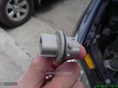

Согласно информации от нашего коллеги запотевание фар происходит из-за негерметичности разъема в который вставляется цоколь лампочки , он вылечил это заливкой герметиком разъема.

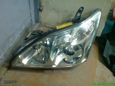

Фару снял, проклеил бесцветным клеем Момент по периметру 2 раза + все дырки от болтов и уплотнения.
если кто решил повторить эксперимент, отсоединяем фишки лезем под машину откручиваем защиту от брызговика бампера 2 болта, фара крепиться сверху 2 болта, снизу из под бампера - 2 болта, предварительно клипсы бампера 4 или 5шт, отодвигаем на себя бампер, 1 щелчок и фара почти ваша...

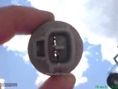

по укороченной программе, без снятия фары )) откручиваем фишку поворотной лампы, выдергиваем лампу, выдавливаем в фишку со стороны разъема с проводками прозрачный клей типа силикон, все вставляем обратно. Можно для просушки фары снять на денек заглушки сзади фары (их 2, они круглые с рубль размером и снимаются отверткой) не потеряй

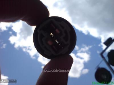

вот куда японсы не глядели.. эти дырочки и замазываем.
