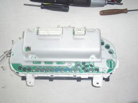

5. отвинчиваем 3 винта, блок вытягиваем на себя, отсоединяем 3 разъема.

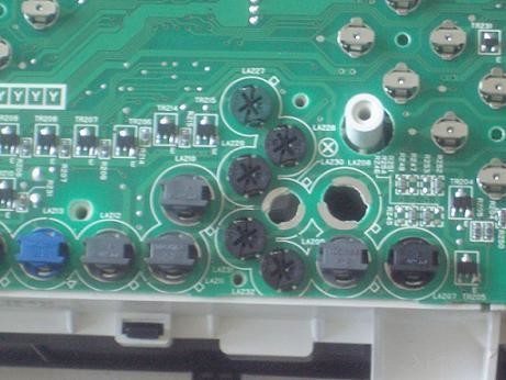

6. вид сзади (чтобы заменить лампочку D, белый кожух снимать не надо)
Замена лампочек (в т.ч.
1/4 оборота против часовой стрелки- и лампочка у вас в руках (маленькое гнездо- от лампочки D).
7. Cобирается в обратном порядке.
Важно перед установкой проверить большие стрелки (должны лежать на нулях)!
Если нет, то развернуть кверху ногами спидометр. Стрелки повернуться вниз. И затем повернуть медленно спидометр так, что бы стрелки легли на нулевые деления.
P.S.
Имеет смысл заранее озаботиться покупкой лампочки, ибо- найти не просто. Там стоят лампочки с зелеными цоколями P=9W (D и P) и с черными P=12W (все остальные) Я нашел похожую по размеру самой лампочки (что тоже было не просто) и заменил сгоревшую лампочку в цоколе. Не знаю, сколько стоит лампочка у официалов, мой вариант - 35руб. Ездить и искать лампочку со снятым блоком сильно не рекомендую.
Коментарий:
Для заказа: Лампочка D - #83119-24670, ~ $3.00
