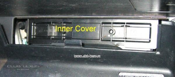

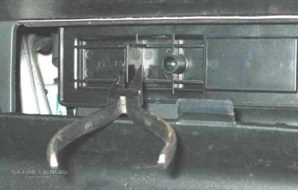

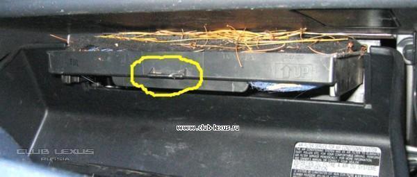

Технология:

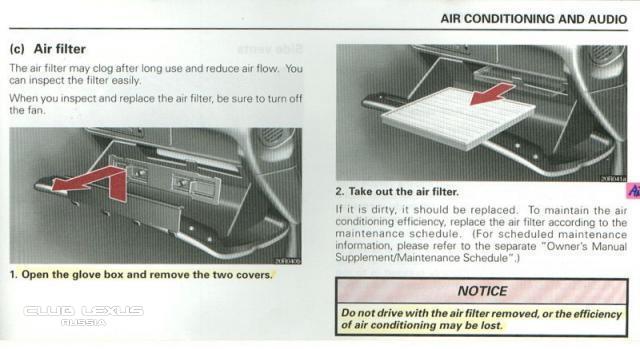

1. Открыть бардачок

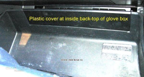

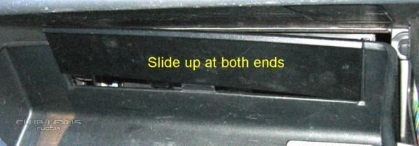

2. Снять панельку в верхней части задней стенки бардачка

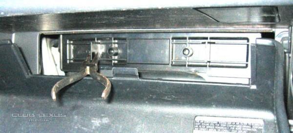

3. Снять крышку фильтра

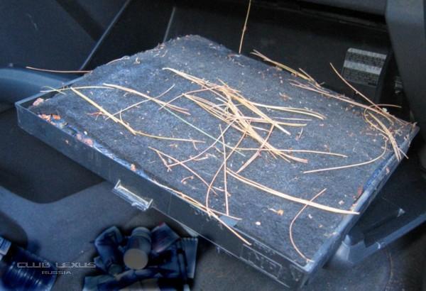

4. Вытащить фильтр и вставить новый
5. Установить на место крышку и панельку, закрыть бардачок
