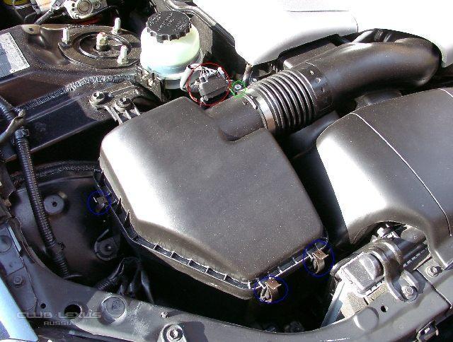

1. Отсоединить верхнюю часть корпуса воздушного фильтра
1. Снять разъем полностью

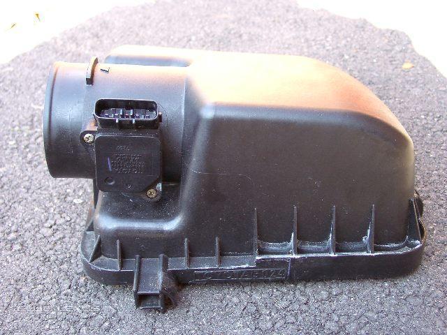

2. Открутить 2 винтика от датчика
3. Вынуть датчик
И чистить !!!очень аккуратно!!! снаружи и внутри. ОН НЕРАЗБОРНЫЙ.

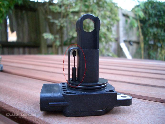

И вот, датчик у вас в руках! И теперь, главное избежать основной ошибки!
Многие люди сразу начинают чистить сенсор, который сразу бросается в глаза,
он обведен на фото красным:
Очистка MAF-сенсора на Lexus SC 430
После этого, с чувством выполненного долга, MAF-сенсор воодружается на место, а
владелец машины удивляется "похоже, что ничего не изменилось!". Неудивительно.

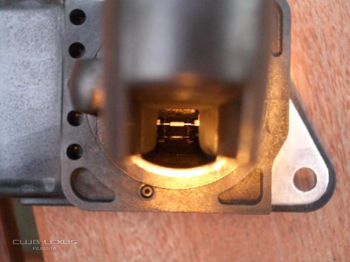

Ведь это сенсор температуры воздуха! А то, что предлагается почистить
беличьей кисточкой, находится внутри датчика! Загляните вовнутрь так,
как показано на рисунке :
Вот там-то вы и увидите искомые "волоски", которые требуют чистки!
Вот они:
