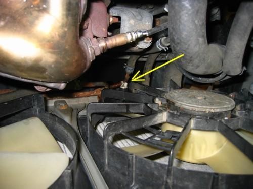

Сливной краник находится внизу радиатора, под правым вентилятором.
Замена антифриза на Lexus RX 300
Вот он.

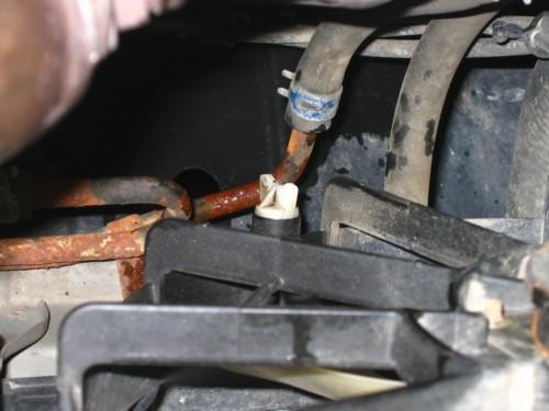

А вот отсюда будет вытекать ваш старый антифриз.
