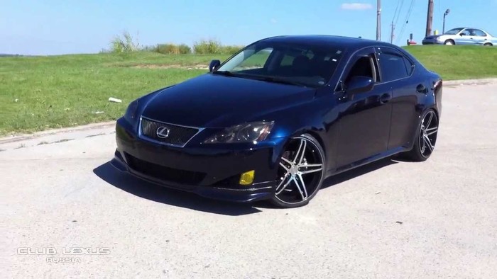

Нашел, интересную таблицу с буржуйских форумов, что залезет точно не задевая! Может кому пригодится!
Колеса на Lexus  IS 250. Какие размеры встанут не задевая?
IS250 2006-2010
OEM
F & R 17x8 45mm offset 5x144 — Tire 225/45/17
F — 19x9__40mm offset__tire 235/35/19
R — 19x9__34mm offset__tire 235/35/19
F — 18x8____not listed____tire 225/40/18 "OEM wheels from IS350"
R — 18x8.5__not listed____tire 255/35/18
F — 18x8____35mm offset__tire 235/40/18
R — 18x10___38mm offset__tire 275/35/18
F — 19x8.5__35mm offset__tire 235/35/19
R — 19x9.5__39mm offset__tire 275/30/19
R — 19x9.5__36mm offset__tire 265/30/19
F — 19x8.5__36mm offset__tire 235/35/19
R — 19x9.5__37mm offset__tire 265/30/19
F — 19x8.5__40mm offset__tire 235/35/19
R — 19x10___45mm offset__tire 265/30/19
F — 19x8.5__40mm offset___tire 235/35/19
R — 19x10___38mm offset___tire 275/30/19
F — 19x9_____not listed____tire 235/35/19
R — 19x9.5___not listed____tire 265/30/19
F — 19x9____22mm offset___tire 225/35/19
R — 19x10___22mm offset___tire 235/35/19
F — 19x9____25mm offset___tire 225/40/19
R — 19x10___35mm offset___tire 255/35/19
F — 20x8.5___30mm offset____tire 245/30/20
R — 20x10____38mm offset____tire 285/25/20
