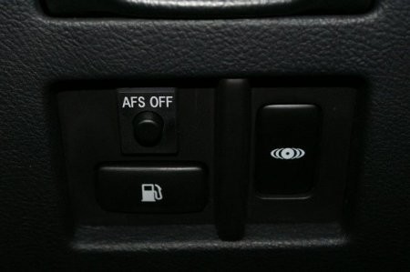

Устанавливается вместо заглушки 10 или 9.
Экзист, кстати, выдает цены от 666 до 1420 р.
Вот как это выглядит:
Оригинальная кнопка парктроников на Lexus RX
