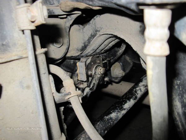

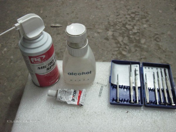

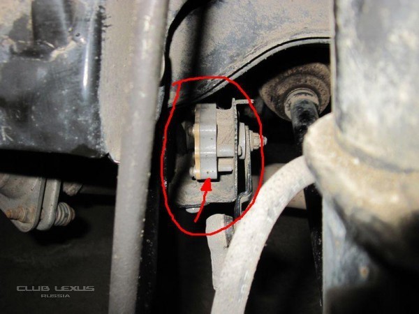

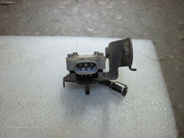

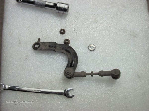

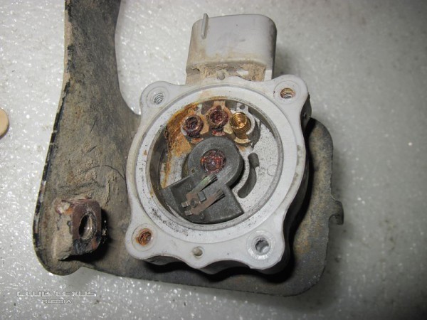

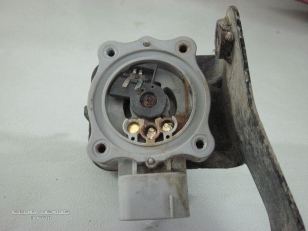

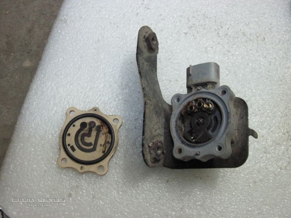

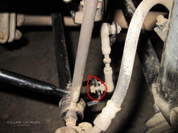

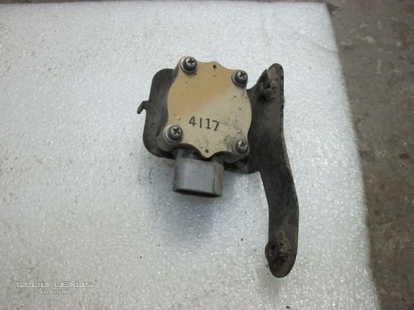

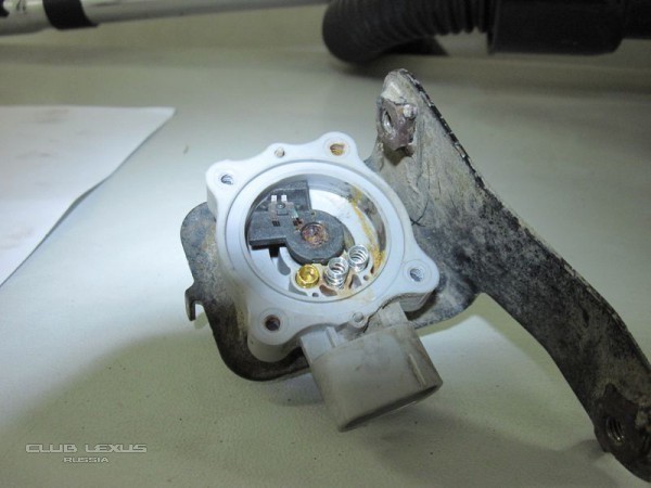

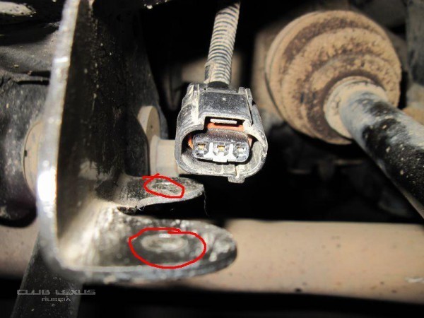

Всё, я починил ))
Заняло порядка 2 часов. Всё в фото. Единственное, на что обратить внимание - перед установкой обратно прозвонить контакт пружинки и штыря. Необходимо отогнуть пружинку и отрезать бокорезами так, чтобы она касалась серидины площадки, и тогда всё ОК )
Перед закрытием хорошо просушил и прошелся герметиком.
