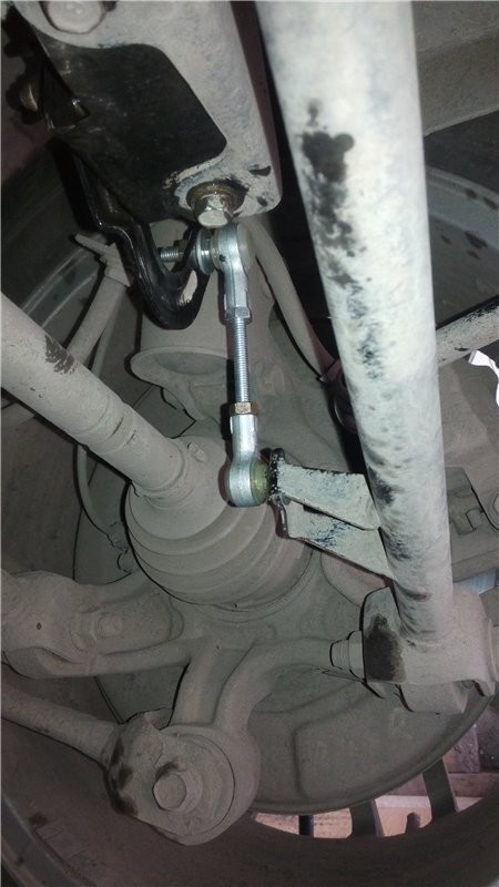

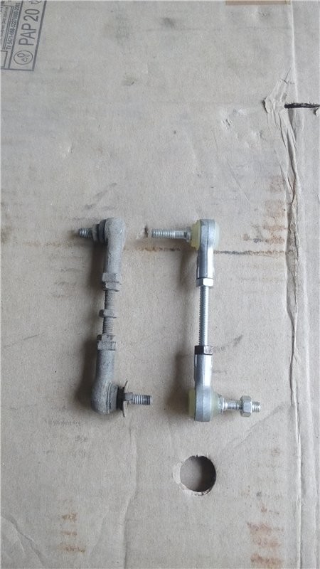

может кому пригодится. разбило шаровые на тяге к датчику. 48906-35020 у нас под заказ 1700 руб, дороговато за такую мелочь, поэтому были куплены два наконечника тяги кпп 10593 AUGER по 187 руб за штуку, шпилька М6 (болт М6*120 от которого отпилено лишнее) 4 плоских усиленных шайбы М6, 2 граверка М6 и 2 гайки М6.
вот что получилось Датчик положения кузова (фары  вниз, дрожит свет,мигает AFS)

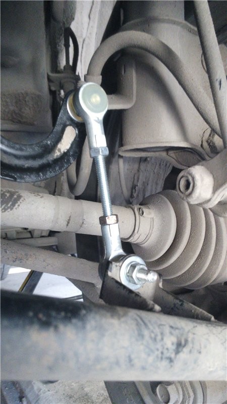

это уже на месте Датчик положения кузова (фары  вниз, дрожит свет,мигает AFS)
у наконечника тяги кпп 10593 AUGER есть аналоги
ZETEX ZX140216, SAMPA 080124. стоимость тяги получилась около 420 руб. посмотрим сколько проходит данное решение.
