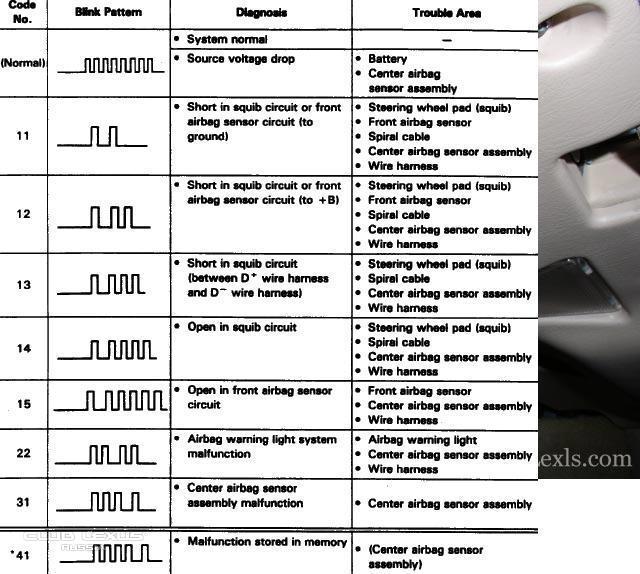

После включения положения замка зажигания “Acc” или “Ign” и паузы не менее 20...30 секунд, необходимо соединить контакты “Tc” и “E1”. По количеству вспышек лампы “AirBag” и длительности пауз между ними определяют код(ы) неисправности (Read the 2-digit DTC as indicated by the number of times the SRS warning light blinks).

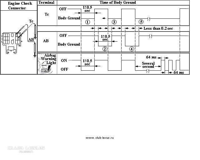

(a) Соедините контакты «Tc» и «AB» диагностического разъема с проводами соответствующей длины.
(b) Поверните замок зажигания в положение «ACC» или «IGN», сделайте паузу не менее 6 секунд.
(с) Начиная с контакта «Tc», присоедините дважды и поочередно контакты «Tc» и «AB» с корпусом («минусом») с периодом 1.0 ± 0.5 секунды. После этого сохраните соединение контакта «Tc» с минусом.
Примечание: При чередовании присоединений с корпусом (кузовом) контактов «Tc» и «АВ» отсоединяйте один при уже замкнутом другом контакте. Интервал времени между замыканиями должен быть в пределах указанных на рисунке
(d) После нескольких секунд, когда индикатор «Airbag» будет загораться с периодом 64 ms, очистка памяти кодов самодиагностики закончена.
