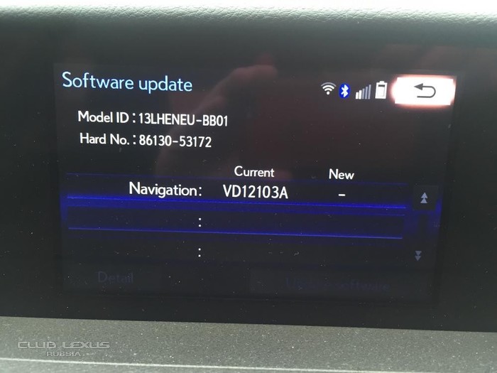

можно сразу вот сюда www.lexus-tech.eu/CAL/VINDecode.aspx вводим свой вин, он найдет авто. далее будет поиск по номеру бюлетня вводим "BE-0081L-1113" он находит два обновления, вам нужно второе VD12103A. Качаем его, распаковываем на флешку в корень (больше ничего на ней быть не должно), файловая система FAT 32.
Далее через сервисное меню бошки обновляем. Профит! как войти в сервисное меню и обновляться там уже обсасывалось не раз, описывать не буду. Если вопросы у кого есть, пишите, постараюсь помочь по возможности.
