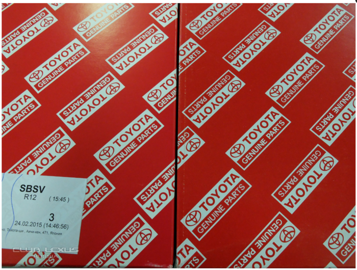

При внимательном рассмотрении, можно увидеть, что речь идет не просто о разном оттенке краски, но и способе ее нанесения и структуре. Видно как на подделке краска мажется на надписи GENUINE PARTS. Так же можно увидеть незначительные различия в шрифтах, в надписи GENUINE буква I на подделке значительно тоньше, чем на оригинале.
Именно такие запасные части мы получили от одного из крупных поставщиков запасных частей в РФ в 2014 году, который также распространял свой товар через все известные интернет-магазины запасных частей. Из этой поставки было выбрано по одному экземпляру каждого наименования товара и проводилось визуальное сравнения с запасными частями полученными от дистрибьюторов автопроизводителей на территории РФ. Проверка выявила, что все они имели явные внешние отличия. После этой проверки, запасные части были возвращены поставщику, а выбор поставщика запасных частей занял особое место в работе нашей компании.

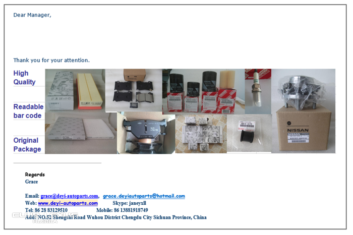

Такая же картина наблюдалась практически у всех поставщиков, которые предлагали свой товар на рынок. Мы так же получали неоднократно подобные предложения
Осторожно!! Контрафактные запчасти Lexus!
Price level:
04152-31080 $1.5/pcs
04152-31090 $1.5/pcs
87139-02020 $1.66/pcs
Для сравнения, оптовая цена на этот же товар, полученный от ООО «Тойота Мотор»:
04152-31090 ~332 руб.
04152-31080 ~332 руб.
87139-02020 ~1050 руб.
При довольно низкой входящей цене, продавцы устанавливают цены близкие к цене оригинала, чтобы не вызывать подозрений со стороны покупателей. Таким образом недобросовестные предприниматели принимают все попытки, для приравнивания своего фальсификаты к оригиналу, как по внешнему исполнению, так и по ценовой политики. Так как весь упор производителей подделок уходит на подделку внешнего сходства товара, техническое качество товара остается на низком уровне, из-за чего входящая цена такого товара остается низкой по сравнению с оригиналом, а ориентир на ценовую политику оригинальных запасных частей позволяет нечестным продавцам получать сверхприбыль с такого товара.

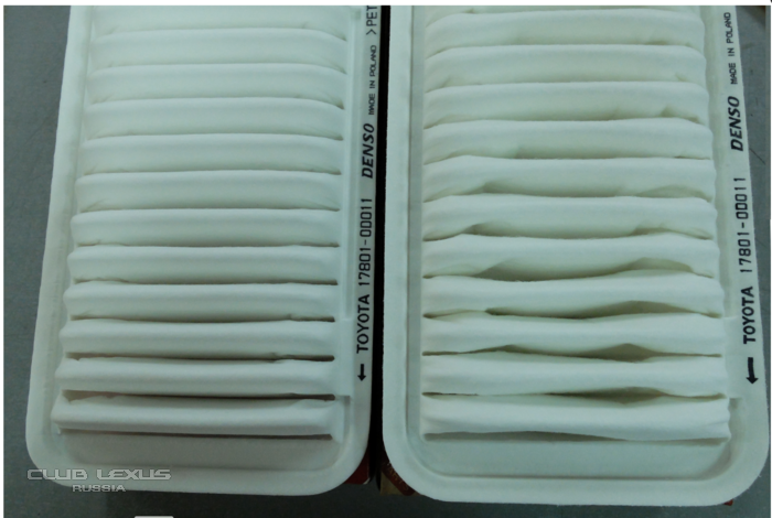

Сразу видно, что дубликат находится справа, это видно по исполнению самой запасной части. Так же видно, что имеются различия в надписях, на боковой части фильтра.
В будущем мы планируем произвести не только визуальное сравнение, но и проверить технически параметры этих запчастей. Ниже публикуем фотографии, которые были сделаны в ходе проверки. На них отчетливо видно, что не может идти и речи о разных партиях или ином регионе производства. Так же мы будем пополнять базу фото отчетов сравнения контрафактных запасных частей с полученными от ООО «Тойота Мотор».
