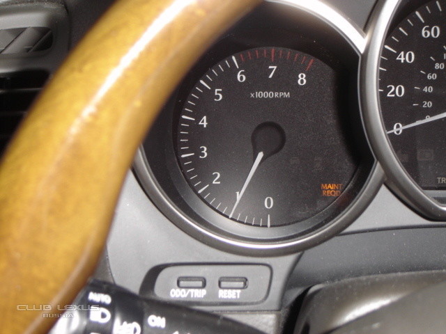

hanter676 писал(а):
mr_fox писал(а):
hanter676 писал(а):
на тахометре постоянно горит надпись MAINT REQD жёлтым цветом. подскажите в чём дело ?
машинка масла свежего хочет - покорми ее !!!
хоть обоснуй как то ?
Постоянно горит maint reqd на Lexus
У машины есть счетчик по времени и по километражу. Наверное когда меняли масло, то его не обнулили и пришло время кормить машину.
Для того, чтобы его обнулить, нужно проделать следующие действия:
1. Вставляем ключ в замок зажигания.
2. Переводим ключ в замке зажигания в положение "ON"
3. Переводим ключ в замке зажигания в положение "АСС"
4. Нажимаем и удерживаем кнопку TRIP/ODO...
5. Не отпуская кнопку TRIP/ODO, поворачиваем ключ в замке зажигания в положение "ON", на дисплее появится шесть черточек "------", кнопку TRIP/ODO не отпускаем! пока все черточки не пропадут и на дисплее появится надпись "000000"
Всё, счётчик обнулён.
