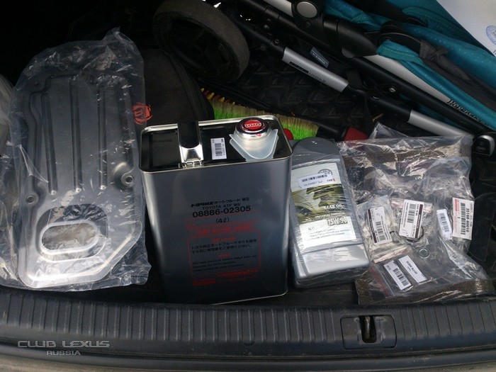

GS 350 AWD 2012 дилерский, пробег 43 ткм. Эксплуатация 90% городские пробки. В целом не гоняю, но со светофора прохватить люблю. Заменили масло в АКПП у дилера. Аппаратной замены дилер не делает и не рекомендует. Меняли методом "замещения". Расходники необходимые для замены я купил как указано в этой теме. На всякий продублирую:
35168-60010 прокладка поддона АКПП;
35330-30080 фильтр масляный АКПП;
90301-31014 кольцо уплотнительной фильтра АКПП;
35178-30010 прокладка сливной пробки - нужно 2 штуки.
Масло WS три банки по 4 литра. Итого 12, но для замены потребовалось чуть меньше.
