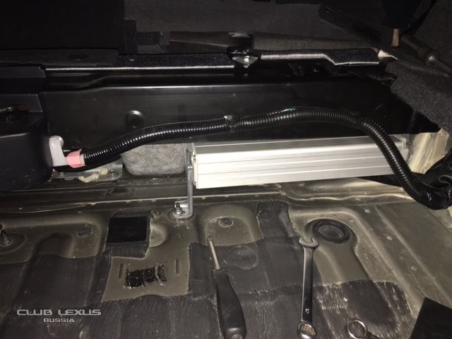

Приобрёл себе rx450h, 2010 года, комплектация premium. При стоянке, что-то начинает нудно жужжать (как будто моторчик крутится), при езде жужжание прекращается. Облазил весь салон и определил, что звук лучше слышно над правым задним колесом, со стороны багажника (то есть открываю багажник, в правом дальнем углу).
Сначала хотел обратиться к официалам, но к ним можно попасть только через неделю, по тому поехал в гаражи к Петровичу. Там он снял крышку багажника, а там стоит и жужжит усилитель от Mark Levinson (как его откручивали, другая история). Сняв и разобрав его было обнаружено, что жужжат два кулера которые сразу же были смазаны и продуты. Усилитель был поставлен на место и подключён. В машине тишина. Может кому пригодится. Всем спасибо.
