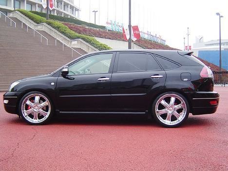

Началось с того, что после установки новой решетки, решил надо бы еще чего - нибудь на машину накорячить. Друг сообщил, что у него завалялся комплект тайваньских блестючек всяких накладных на фары, ПТФ, зеркала и накладки на ручки. А потом он их мне почти подарил, хоть я и сопротивлялся))). Смотрел я на эти елочные игрушки, смотрел и решил приложить, посмотреть как выглядеть будет. Ну попробовал поприкладывать, а они не держаться. Ну думаю прилеплю, не понравится оттлеплю. Ага, счас! Отлепил, блин!Намертво прилипли. Хорошо прилепил только на ручки.
Короче, что бы я еще раз на ручки эту муйню прилепил - никогда. Они в п-образной части уже профиля ручки и при насаживании поцарапали края родной ручки, а по истечении трех дней они стали по плоскости отставать, поскольку радиус изгиба накладок больше радиуса изгиба ручек по фронтальной плоскости и никакой М3 их не удерживает. Так же браться за ручки с накладками стало не приятно, поскольку появились по хватательным торцам острые ребра накладок. Колхоз полный, но родные ручки испорчены.
Встал вопрос, что делать? Снимать накладки с ручками и красить или...? Посовещавшись с Даничем и Маратом решили проторить дорогу для будущих поколений рексоводов в новом кузове. Две ночи в инете и аське с Даничем дали торетический результат, который я и претворил в жизнь.
Решено поставить целиком хромированные ручки. Поиск оригинала для Лексус РХ не дал результата. Поиск доступных производителей тоже не дал результата. Зато оказалось, что подходят ручки от других моделей - Тойоты Кроун.
Результат следующий:

передние:вынимаем полиэтиленовую заглушку в торце двери, вывинчиваем открывшийся взору винт под головку Торсен, на левой(правой) двери вынимаем личинку замка с ответной частью ручки, на правой снимаем просто эту часть, тянем ручку на себя и назад по ходу движения авто - вынимаем. Сборка и монтаж новых ручек в обратном порядке.
Задние сложнее: Снимаем обшивку двери, отделяем тросики от замка, в торце двери отвинчиваем три винта крепления замка, через отверстие для тросиков в защитном целофане(либо отклеиваем его верхнюю заднюю часть от двери)вынимаем замок, вывинчиваем винт крепления ответной части ручки, снимаем ответную часть, демонтируем ручку как описао выше. Сборка и монтаж в обратном порядке(не забудьте приклеить защитный целофан если снимали)
время - 30 минут с рассматриванием и обдумыванием.
