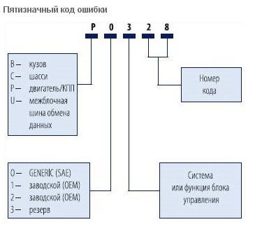

Лампочка “Check Engine” не обязательно загорается при первом появлении неисправности. Срабатывание этого индикатора зависит от того, насколько серьезна неисправность. Если она считается серьезной и ее устранение не терпит отлагательств, лампочка загорается немедленно. Такая неисправность относится к разряду активных (Active). В случае если устранение неисправности может быть отложено, индикатор не горит и неисправности присваивается сохраняемый статус (Stored). Для того чтобы такая неисправность стала активной, она должна проявиться в течение нескольких драйв-циклов.
Первый символ принято называть альфа-указателем DTC. Этот символ указывает, в какой части автомобиля обнаружена неисправность. Выбор символа (P, B, C или U) определяется диагностируемым блоком управления. Когда получен ответ от двух блоков, используется буква для блока с более высоким приоритетом. В первой позиции могут находиться лишь четыре буквы
Второй символ — наиболее противоречивый. Он показывает, что определил код. 0 (известный как код P0). Базовый, открытый код неисправности, определенный Ассоциацией автомобильных инженеров (SAE). 1 (или код P1). Код неисправности, определяемый производителем автомобиля.
Третий символ обозначает систему, где обнаружена неисправность. Об этом символе знают меньше, но он относится к наиболее полезным. Глядя на него, мы сразу можем сказать, какая система неисправна, даже не глядя на текст ошибки. Третий символ помогает быстро идентифицировать область, где возникла проблема, не зная точного описания кода ошибки.
-Топливно-воздушная система.
- Топливная система (например, инжекторы).
- Система зажигания.
- Вспомогательная система ограничения выбросов, например: клапан рециркуляции выхлопных газов (Exhaust Gas Recirculation System — EGR), система впуска воздуха в выпускной коллектор двигателя (Air Injection Reaction System — AIR), каталитический конвертер или система вентиляции топливного бака (Evaporative Emission System — EVAP).
- Система управления скоростным режимом или холостым ходом, а также соответствующие вспомогательные системы.
- Бортовая компьютерная система: модуль управления двигателем (Power-train Control Module — PCM) или сеть зоны контроллеров (CAN).
- Трансмиссия или ведущий мост.
