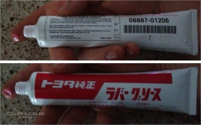

1. Розовая - изначально сделана для пальцев или поршней, в большинстве сервисов ей мажут все, что касается тормозной системы, на мой взгляд неправильно это. Но в принципе можно, если нет больших нагрузок и температур. У нее сравнительно невысокая температура каплепадения (точных цифр не помню). На поршнях коксуется при жесткой эксплуатации, проверено мной лично (хотя я оставляю маленький процент на криворукого сервисмена, который перебирал суппорт и мазал). Мой вывод: если вы не гоняете, то ваш вариант для всего кроме противоскрипных пластин. Лучший вариант цена - качество. 08887-01206 - 100 гр.

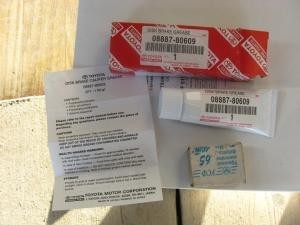

2. Белая - на мой взгляд самая лучшая. Сделана на той же основе что и розовая и являются взаимозаменяемыми (??? из непроверненных источников инфа ???). Она дороже, и появилась позже чем розовая. Ее технических характеристик не нашел нигде, но по личному опыту температура каплепадения у нее выше (один суппорт задний был смазан ей, и спустя определенное время работал лучше) плюс сейчас с ней все отлично работает. 08887-80609 - 50 мл.
