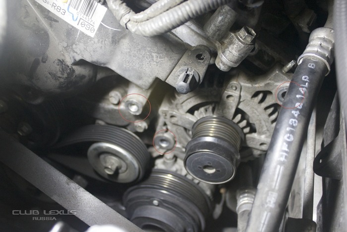

Всем привет. Пришёл генератор-небольшой отчет по установке. Снимать компрессор не нужно. Все действия выполняются сверху, яма не нужна. Рука нужна поменьше Very Happy . На всё уходит около 30 мин.
0. Снимаем минусовую клемму с аккумулятора.
1.Снимаем выпускной патрубок(1 болт на 10) и бочек антифриза(2 болта на 10),отодвигаем в сторону.
2.Оттягиваем натяжитель приводного ремня, снимаем его с генератора.
3. Снимаем фишку с генератора и откручиваем провод(1 гайка на 10).
4. Откручиваем передние болты крепления гены,их хорошо видно (2 болта на 14).
5. Откручиваем гайку кронштейна крепления генератора. Он находится сзади гены снизу. Для этого необходимо нащупать нужную шпильку, просунув руку между выпускным коллектором и чашкой. После его обнаружения, берем трещотку с удлинителем ~ 10 см и головкой на 12,протаскиваем ее вдоль лонжерона. Просунув ниже коллектора,поворачиваем головку перпендикулярно двигателю и вставляем в шпильку с гайкой. Отворачиваем.( нужная нам шпилька находится горизонтально. Выше шпилька коллектора,но она расположена под углом.)
6. Немного расшатав генератор, вытаскиваем его. Перед этим жгут проводки поднимаем повыше. Можно открутить 3 болта на 10,и поднять еще выше(так удобнее).
Установка в обратном порядке.
