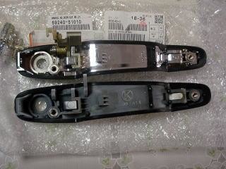

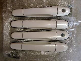

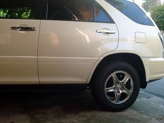

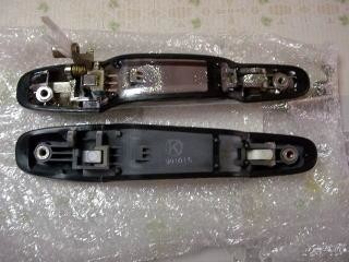

Это ручки от тойоты PROGRES
партийные номера ручек:
Outside ASSY FR RH 69210-51010
Outside ASSY FR LH 69220-51010
Outside ASSY RR RH 69230-51010
Outside ASSY RR LH 69240-51010
цена примерно 65-70$ по экзисту за каждую из этих 4 деталей.
доставка 19 дней.

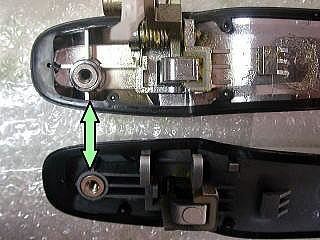

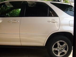

Все устанавливается без особых сложностей.

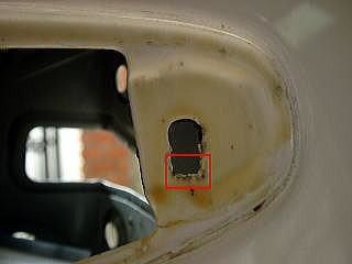

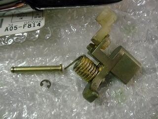

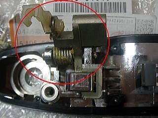

Только в задних дверях под ручки надо чуть расточить посадочное отверстие:

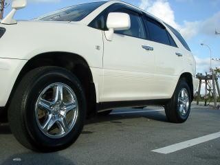

Хромированные ручки вместо штатных на Lexus RX первого поколения

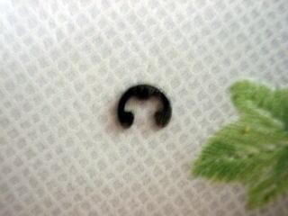

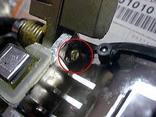

потому как чуть ниже:

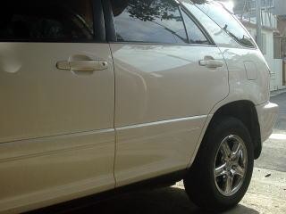

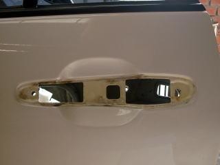

итог:
