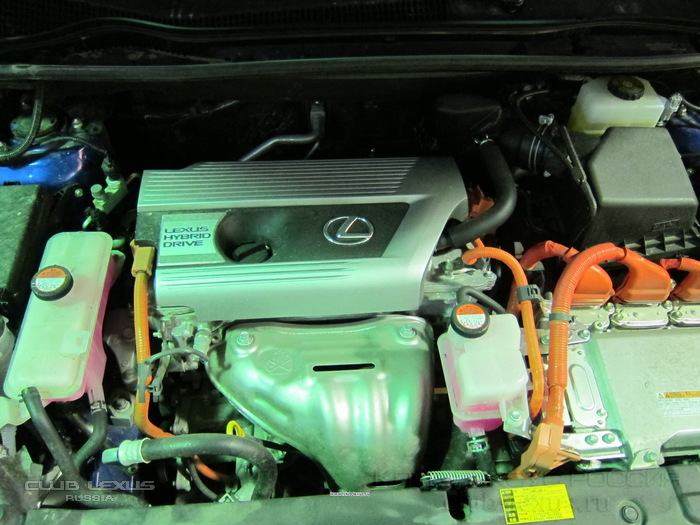

Под капотом ничего особенного - рядовой гибрид Smile Двигатель 2AR-FXE уже известен нам по модельному ряду Lexus.
Замена свечей на Lexus NX (на примере NX 300h)
Пожалуй, единственный 'смущающий' многих клубных владельцев NX и одновременно педантов фактор - отсутствие крышки, закрывающей высоковольные провода. Это немало и отдельно обсуждалось на форуме, правда, к единому мнению так и не пришли.

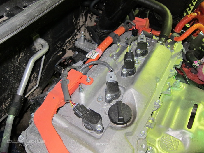

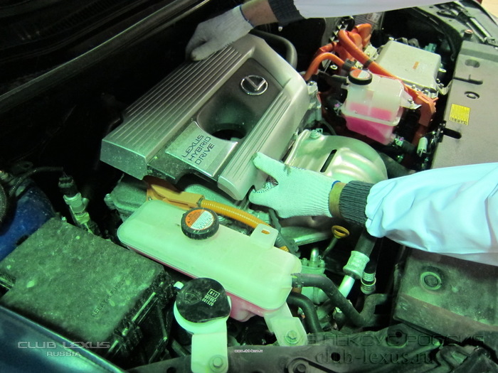

Снимаем декоративную крышку - просто тянем на себя, она на защелках. Только не с одного края, а с нескольких, чуть "пошатывая"

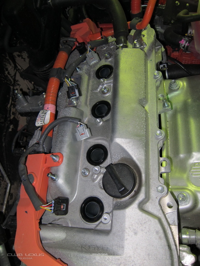

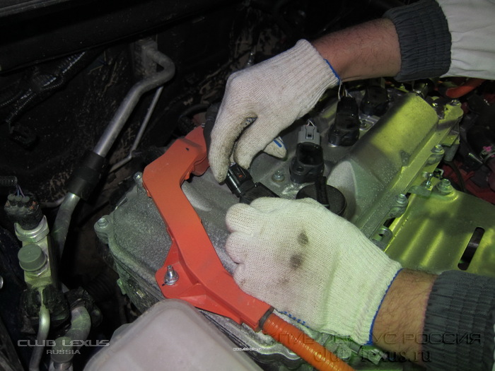

На каждый из четырех цилиндров - собственная катушка зажигания.

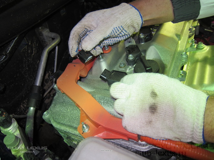

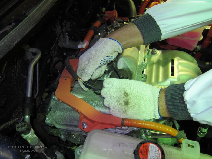

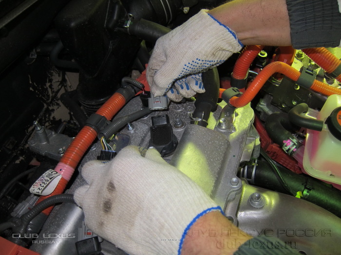

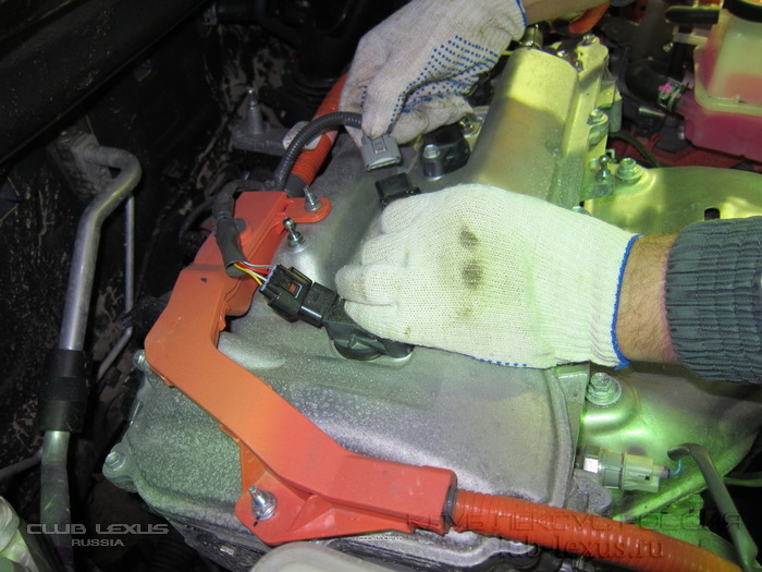

Начинаем отсоединять разъемы с катушек.
Разъемы отличаются цветам, да и без этого их никак не перепутать - длина и расположение "косы" не позволят.

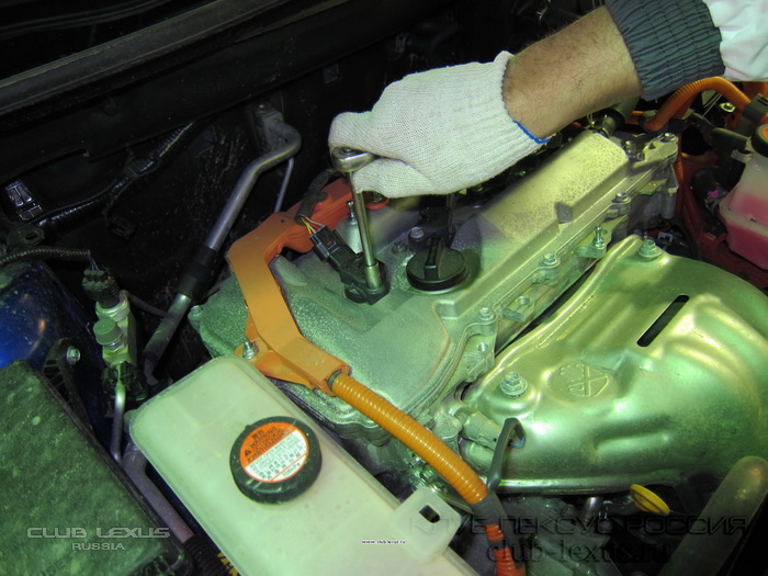

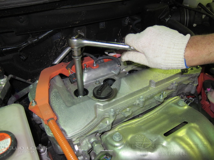

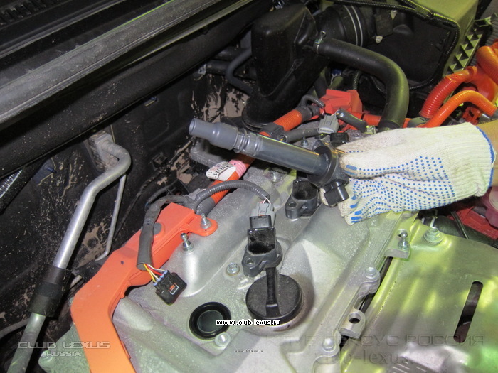

Головкой на восемь откручиваем фиксирующие болты катушек зажигания

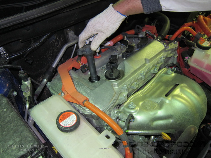

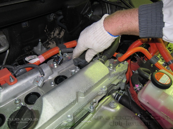

И достаем катушки из колодцев

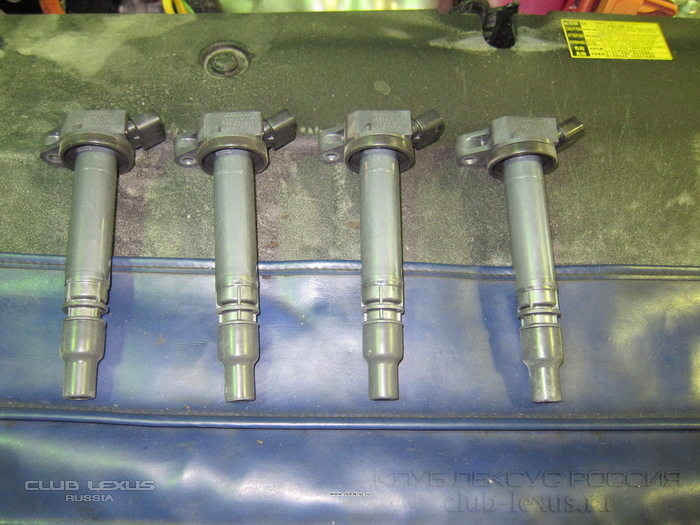

В нашем случае катушки совершенно новые, но при плановой замене свечей не будет лишним каждый раз внимательно осмотреть их на предмет возможных "пробоев" - это сразу будет заметно, обычно по характерным бурым следам в нижней части корпусов

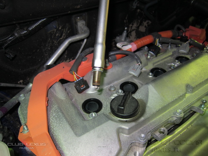

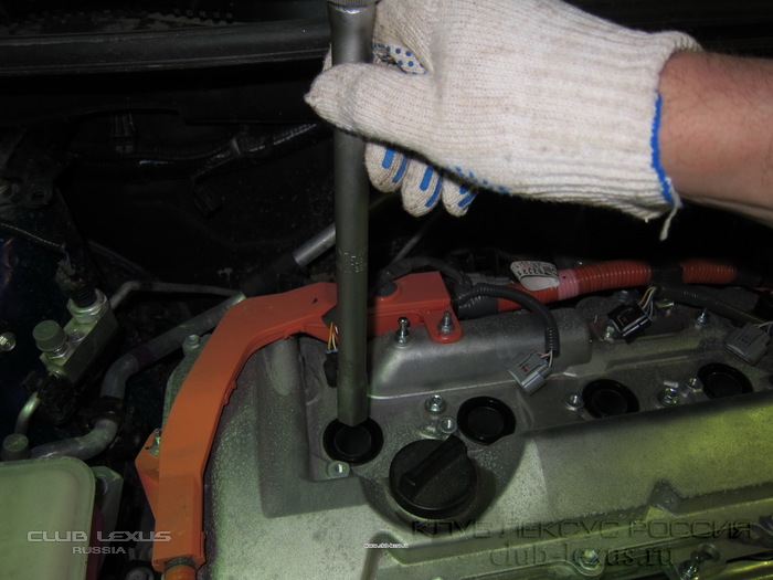

Пришло время выкручивать свечи

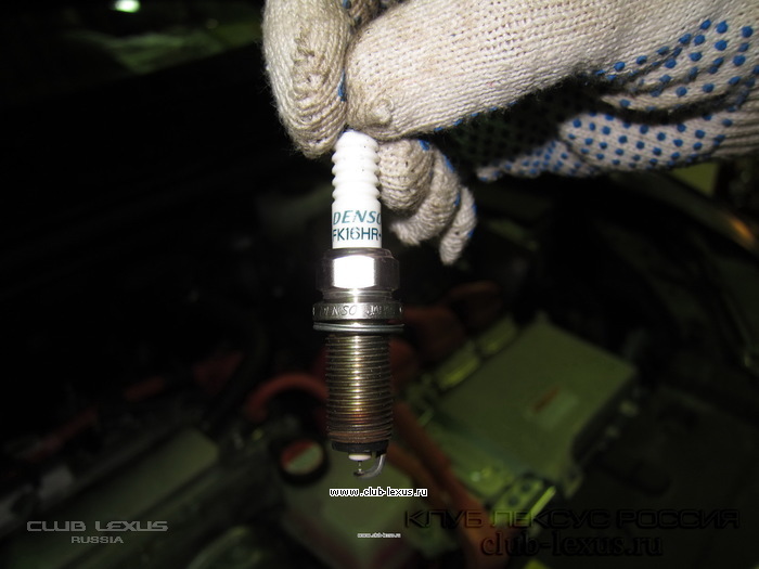

Заодно в копилку знаний и маркировка штатных свечей, которые ставят с завода на 2AR-FXE - Denso FK-16HR
