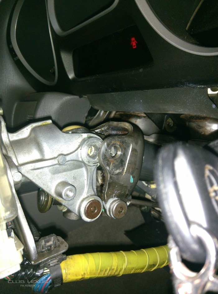

Как видно из фото, колонка крепиться в 3-х точках позволяющих осуществлять движение в двух плоскостях, каждая из точек основана на двух полуоськах (на фото верхние полуоськи выкручены), все полуоськи выкручиваются шестигранниками, верхние вроде на 6, нижние на 5

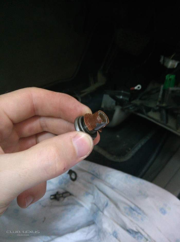

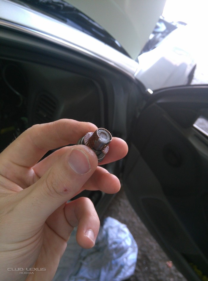

Все полуоськи имеют медный колпачек/прокладку, два нижних имеют чуть меньший диаметр и их можно заказать в магазине 90389-08133, а вот верхние отдельно не продаются и мною было решено натянуть из на верхние полуоськи, вот что получилось:
Рулевая колонка GS300-II. Обслуживание.
Одев их я понял что разница в размере не кретична и установил все на место
P.S. из-за поломанных верхних медных колпачков полуосек у меня немного люфтила рулевая колонка - влево и вправо, после замены все стало отлично)))
