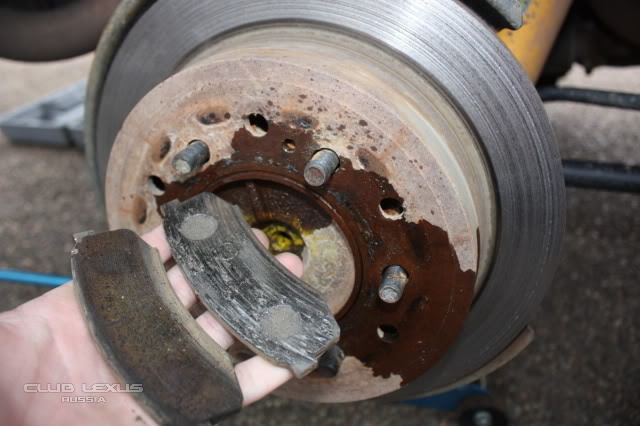

)))если вы купили приличные колодки фирм, т.е. это фирмы например TEXTAR, BREMBO, TRW, ADVICS, NISSHINBO,FERODO,ZIMMERMANN,ATE, а вашей машине 3-20 лет, и колодки скрипят - то выбросьте из головы все мысли по поводу замены колодок на другие!
Введите в клубном поиске "смазать колодки против скрипа" и будет море инфы о причине появления свиста и способах устранения!
У одних наших машин "умные" механики выбросили все или половину противоскрипных пластин (они именно так и называются!!! - 0494530130 передние, 0494630071 - задние) в суппортах - может стоит начать с покупки этих штук?
У вторых не обслужены суппорта, подклинивает или поршни или направляющие - смазать, менять, использовать ремкомплекты(например передний ремкомплект 0447930191, направляющие переднего суппорта 4771522070,4771530060)!
Отдельно купить смазку типа например тойотвскую (для тех, кто заморачивается и верен бренду или надолго для себя и друзей) 0888701206 - для резиновых уплотнений поршня, пыльников.
У третьих достаточно очистить все места соприкосновения колодки с суппортом от дерьма и нанести смазку на эти места, включая торец поршня суппорта(), которым он давит на колодку, и на сами противоскрипные пластины, можно использовать "презики" от бмв 83192158851, примерно 1-1,5 штуки на суппорт хватает.
Номера деталей приведены для gs300 1998 года европеец, но суть проблемы одинакова для всех.
