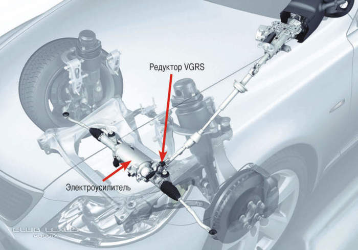

Я долго мучался с этим VGRS (кто сталкивался поймет). Вечно руль вставал раком. Бесконечные поездки к официалам, трата драгоценного времени и так трудно достающихся с учетом кризиса средств. ВСЕМУ ЭТОМУ ПОРА ПОЛОЖИТЬ КОНЕЦ!!!!! Twisted Evil
Итак начнем:
Ставишь колеса прямо не взирая на положение спицы руля. Ключ оставляешь в замке в первом положении, так, чтобы руль не заклинило. Снимаешь минусовую клемму аккумулятора. Залезаешь в автомобиль через водительскую дверь спиной вниз Surprised на коврик Laughing , так, что-бы видеть пространство над педалями! Фонарик, кстати не помешает.
Смотришь на рулевую колонку. Там такая толстая муфта, которая и есть устройство VGRS. Из нее торчит кабель который заканчивается штекером который в свою очередь втыкается в блок ЭБУ (электронный блок управления). Вытаскиваешь этот штекер из ЭБУ путем нажатия на замочек штекера (сильно нужно нажать).
Далее берешь провод двухжильный, подсоединяешь к аккумулятору- одна жила на плюс, другая на минус (надо пометить на другом конце). Другой конец провода берешь в руки и лезешь опять на водительский коврик авто. Поворачиваешь снятый штеккер к себе торцом замочком вверх.
Подсоединяешь минусовой провод в отверстие третье от верхнего правого угла, а плюсовой- в нижнее крайние правое (время подсоединения не более 3 минут, иначе перегреется катушка).
С этого момента руль можно поворачивать, а колеса будут стоять прямо!!! Устанавливаешь руль в положение прямо. Вытаскиваешь провод из штекера. Вставляешь штекер на место. Одеваешь клемму на аккумулятор. Включаешь зажигание, заводишь двигатель и наслаждаешься прямолинейной траекторией движения автомобиля относительно нейтрального положения спицы руля!!!
