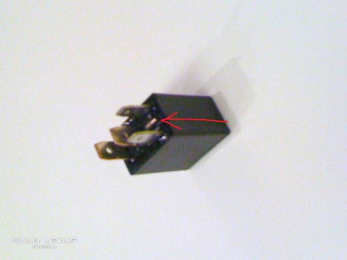

Решил поделиться проблемой возникшей с кондиционером на GX
Моргала лампочка AC и компрессор не включался.
Самодиагностика климата ошибок не показывала.
Проблема решилась банально заменой реле включения муфты кондиционера. Оно находится под капотом и называется MG СLT, на крышке предохранителей найти можно.
Всем прохлады в жаркие дни! Wink
Дополнение: Проблема на других моделях Lexus так же может сопровождаться error code 24. Тоже лечится заменой реле MG CLT (magnetic clutch).
