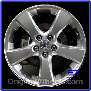

Штатные параметры диска 18го диаметра:
Ширина диска: 7.0" ,
Вылет (ET): 35 ,
Сверловка (PCD): 114.30x5
С какими параметрами диски 18 диаметра, возможно без болезненно установить на наши авто? При штатном размере резины 235/55/18.
Резина и диски на RXII ( размеры, совместимость)
Безболезненно подойдут:
Ширина диска: 7.0 - 7,5- 8,0. Можно и 8.5 -9.0, но прийдется увеличивать ширину резины(а чтоб стала по высоте, то высоту резины брать меньше 40 - 35 %) иначе резина на диске большей ширины будет раздуваться(округляться) и быстро изнашиваться
Вылет (ET) или еще (OFFSET): 30 - 35 - 40 мм. Чем вылет меньше, тем диск больше выпирает наружу от колесных арок. Но спицы диска больше выступают за наружную плоскость диска и соответственно за боковую плоскость шины, края диска больше подвержены повреждениям. Чем больше вылет (ET), тем ближе диск к стойкам. Если больше допустимых, может тереть за стойки, а в переди при вывернутом руле и за арки.
Сверловка (PCD): 114.3 x 5 - только такая. Или замена ступиц. Кстати вариант для тех кому не нравится ассортимент дисков на Лексус. Но подобрать сложно. Выглядит так: link
Установочное отвестие: 60,1 мм - если на дисках больше, лечится проставками (торгующие дисками знают что это такое).
Идеальный диск - R18, J7-7.5, ET 30-42mm, 5X114.3 mm, 60.1 mm.
