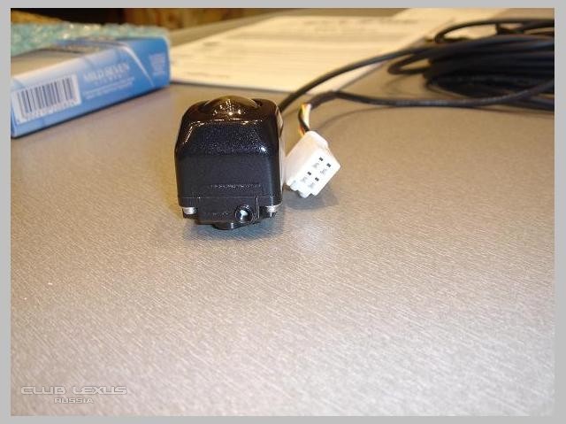

Модель BEC105, заказывал в USA, стоимость 230 USD.

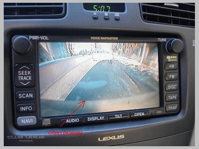

Вещи очень полезная, реально видно 20 мм до препятствия.

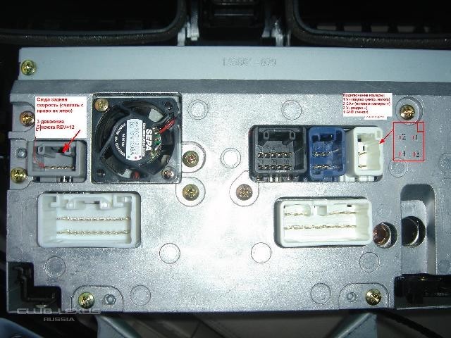

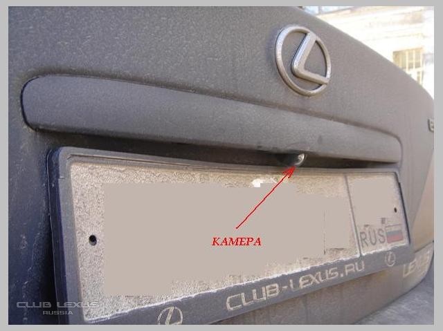

Подключил на стандартный разъем "головы" без каких либо доработок, камера NTSC, цветная. Камера установлена в накладку над номером, сделал вырез и залил (приклеил) пластмассой, провода проложил по левому порогу. Организовал активизацию видео входа от задней скорости, протянул один провод к "голове".
