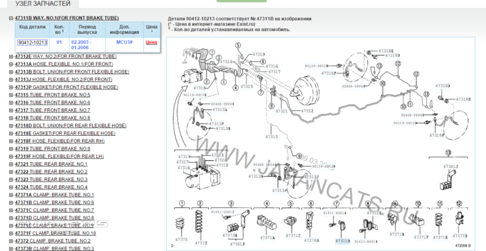

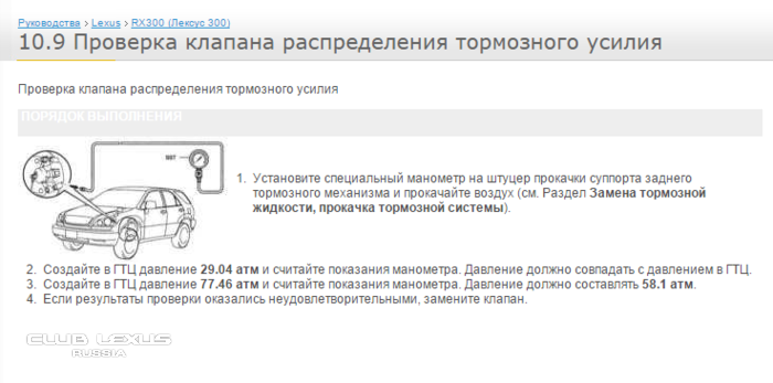

Поездив на RX остался недоволен тормозами - машина при торможении "клевала носом" , чо говорит о недостаточном тормозном усии задних тормозов . Осмотр суппортов , дисков и колодок ничего недал- все работает , незаедает . Посмотрев на схему в каталоге увидел регулятор тормозных усилий для задних тормозов . Он прикручен на кузов за впускным коллектором (видно с ямы) . Ну собсно и всё снимаем коллектор , соединяем трубки через переходник 90412-10213 в обход "колдуна" собираем всё назад , наслаждаемся сбалансированными тормозами.

кому плохо видно - сюда

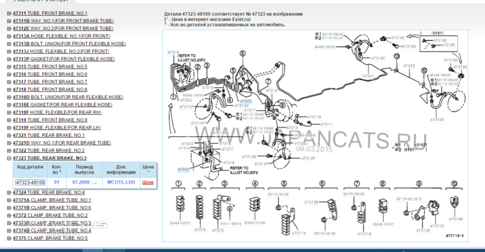

P.S Во втором кузове рекса никаких "колдунов" нет!
