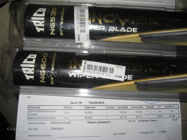

Установил бескаркасные щетки от TRICO.
Заказывал через Экзист.
Цены и парт-номера:
Trico NG600 Щетка стеклоочистителя 1 20,41
Trico NG530 Щётка стеклоочистителя 1 18,90
Итого около 1000 р. за комплект щеток для RX300.

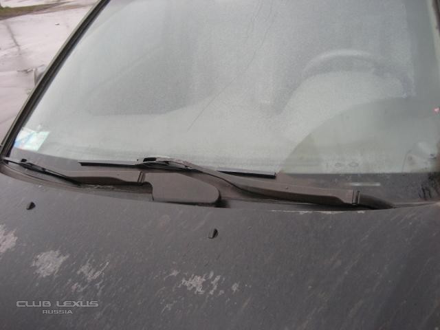

Установил прямо на улице, менее чем за минуту. Никаких проблем или сложностей с крепежами не было замечено.
Впечатления
Отлично. Чистят безупречно. Без звуков/скрипов. Из приятных моментов: зачастую стало достаточно просто "махнуть" разок щетками (без омывателя) по грязному, но влажноватому (не мокрому!) стеклу. Все очищается за один взмах. Со старыми щетками (хорошие, свежие, но "каркасные" Valeo) так не получалось, все размазывалось и терлось так до сухого скрипа. На скорости тоже заметно лучше и проще стало очищать стекло. Ну и, кроме удобства, расход жидкости омывателя, разумеется, в разы снизился.
+1, хоть с одной щёткой почему-то доп крепления не было, подходят те, что уже стоят на новых щётках
joyrider писал(а):
Без звуков/скрипов.
всё равно поскрипывают, когда лишний раз махнёшь...
+1, однозначно
