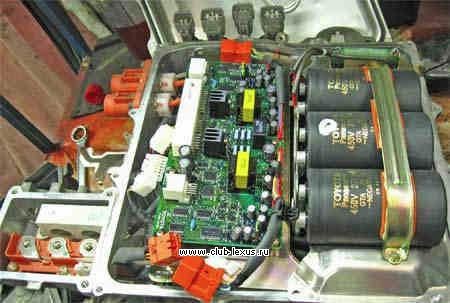

Инвертер Lexus RX400h:
Инвертер: что это и как работает. Принцип работы гибридного Lexus (Toyota)

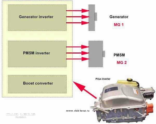

«Инвертер» (Inverter) - сложное электронное устройство, предназначенное для:
- преобразования постоянного тока высоковольтной батареи (HV battery) в трехфазный ток для работы мотор-генераторов MG 1 и MG 2 и обратно.
- обратного преобразования энергии (рекуперация,- от лат. recuperatio — обратное получение, возвращение части материала или энергии, расходуемых при проведении того или иного технологического процесса, для повторного использования в том же процессе. Применительно к рассматриваемому вопросу – преобразование механической энергии в электрическую. За это в блоке инвертора отвечает прибор называемый «конвертором»)
- регулирования и распределения энергии, получаемой от MG 1
- электронного управления мотор-генераторами MG 1 и MG 2 в зависимости от режимов работы двигателя внутреннего сгорания на основании согласованных действий с остальными электронными устройствами автомобиля Inverter имеет свою систему охлаждения, не связанную с системой охлаждения ДВС.

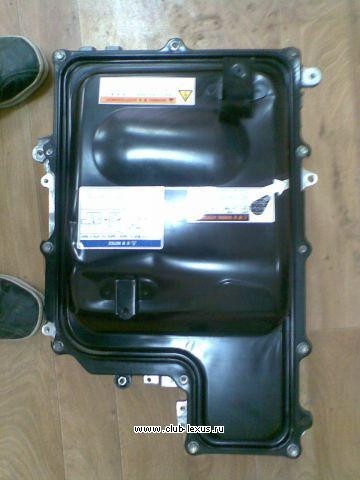

Внешний вид Инвертора – см. фото вверху.

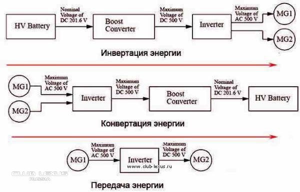

Схематически инвертацию-конвертацию и передачу энергии при различных режимах работы можно посмотреть ниже:

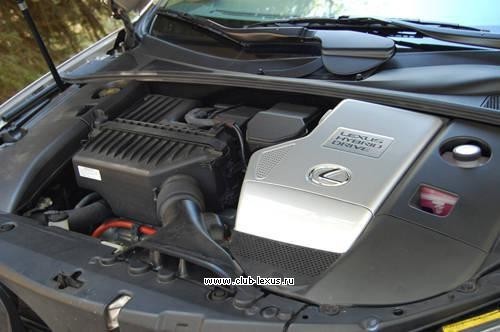

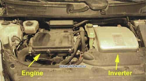

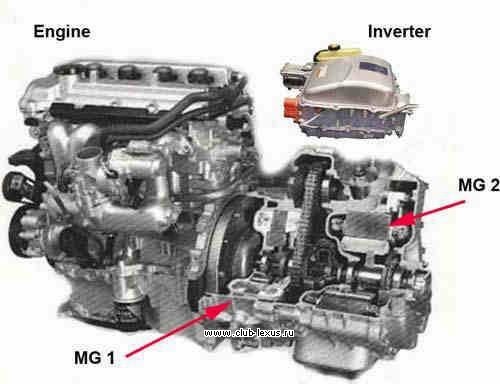

Физически Inverter располагается рядом с двигателем внутреннего сгорания:
и включает в себя несколько модулей для инвертации и конвертации электрической и механической энергий

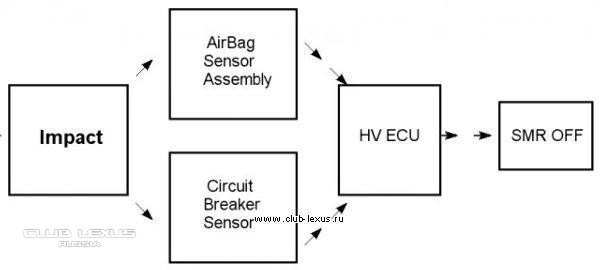

Безопасность

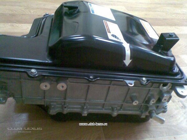

На корпусе Inverter располагается специальный датчик (Circuit Breaker Sensor,- рис. и схема внизу), который, в случае авариистолкновения автомобиля мгновенно выключает все силовые цепи Invertor для того, чтобы обезопасить людей от поражения их электрическим током
Аббревиатура SMR расшифровывается так: System main Relay.

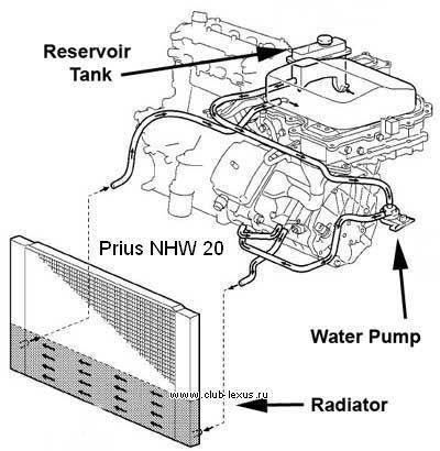

СИСТЕМА ОХЛАЖДЕНИЯ ИНВЕРТОРА
Инвертор при работе сильно нагревается и, если бы не имел своего охлаждения, то после перегрева вышел бы из строя. В 10-м и 11-м кузовах Toyota Prius, а также Lexus RX400h, Inverter имеет отдельные контура охлаждения и отдельный радиатор. В 20-м кузове Приуса радиатор инвертора совместили с радиатором двигателя (рис. сверху).

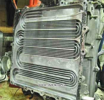

Для локального охлаждения инвертор имеет «ребра» и «плиту» охлаждения (внутри):
Система охлаждения инвертора включает в себя:
- радиатор
- водяную помпу (водяной электрический насос)
- расширительный бачок
- соединительные патрубки
Особенности устройства
- электрическая водяная помпа системы охлаждения инвертора имеет ограниченный ресурс работы (на 20-м кузове приблизительно 3-4 года)
- на 10-м кузове помпа работает по температурному датчику и включается только при достижении температуры в системе охлаждения около 52-54 гр.
- на 11 и 20-м кузове помпа работает всегда, пока зажигание включено.
Антифриз в системе охлаждения инвертора следует проверятьменять согласно карты ТО. Особенно это относится к моменту приобретения автомобиля. И почему:
- в системы охлаждения (двигателя и инвертора, кроме 20-го кузова), может быть залит антифриз с пониженными свойствами замерзания, например, расчитанный на «минус 10». А эксплуатировать автомобильВы планируете в Сибири. Последствия понятны…
- за время эксплуатации антифриз теряет свои свойства и, если Вы будете «ездить на нем» много лет подряд, то его первоначальные характеристики точки замерзания значительно снизятся. Последствия тоже понятны… Водяная помпа пластиковая и её просто «разорвёт».

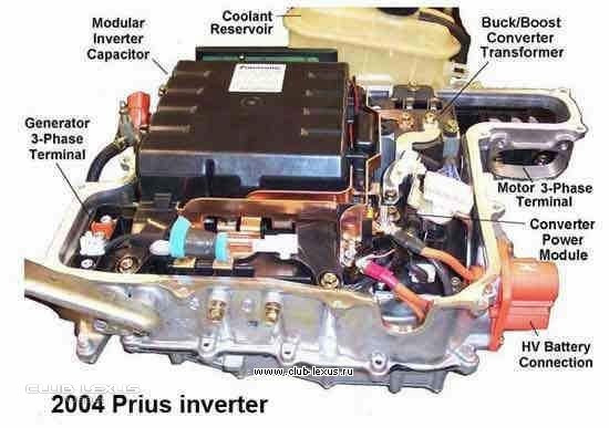

«Сгорает» силовой модуль.
На фото
- справа на фото – силовой модуль MG 2, справа под компенсационными конденсаторами – силовой модуль MG1

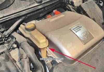

Но можно проверить работоспособность системы охлаждения инвертора: при включенном зажигании открываем капот двигателя, смотрим на маленький бачок около инвертора – внутри него должно происходить «бурление».
