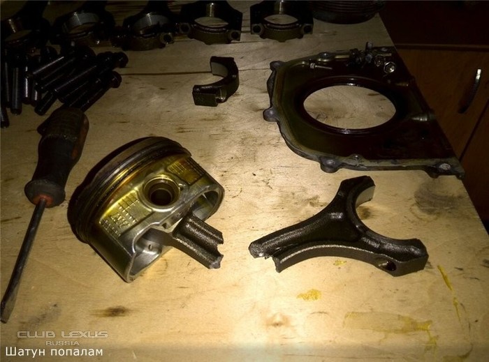

Диагноз
Начали разбор впуска, при снятии патрубка с дроссельный заслонки увидел на ней антифриз. АНТИФРИЗ? откуда? Разбираем дальше. Сняли паук из него вылили пол литра антифриза. Все стало понятно. Какая досадная ошибка!!! Глупая, невнимательная оплошность. К дроссельной заслонке подходят вакуумный шланг и шланг антифриза. Мы перепутали, банально перепутали. В итоге в горшки вместе с воздухом засосало антифриза, в результате гидроудар. Скорее всего сломался шатун. Лишь бы "зеркало" не повредило.
Вот, что замечено. Надо было выкачать антифриз из горшков. Выкрутили свечи. Антифриз был только в 1, 5 и немного в 3 цилиндре. Т.е. только в одной голове. В других цилиндрах было сухо. И как вы думаете в каком цилиндре оказалось больше всего жидкости??? Конечно же в пятом! Он походу реально первый на пути. Двигатель решили полностью вынуть и разбирать. Разобрали морду, вытащили, двигатель отсоединили от коробки. Сняли коллектора с катализаторами, клапанные крышки. Сняли помпу, лицевую плиту не снимешь пока поддон не скинешь. Затем распредвалы с цепями и натяжителем. Скинули головы - клапаны целые, остался один блок.
Итог:
Сломан шатун 5 цилиндра и поршень треснул. Обломаный шатун врезался в самый край блока и двигатель заклинило. Сняли все шатуны, вынули поршни. Во всех камерах сгорания присутствует хон, задиров нет. Камера 5-го цилиндра в самом верху еле нащупывается небольшая выработка. На самом поршне седло верхнего компрессионного кольца где-то на пол миллиметра больше чем у остальных. Получается подходил потихоньку финал 5 цилиндра. У других цилиндров все в порядке.
Запчасти все заказал, уже приехали. С понедельника начинаем собирать. Коленвал отвез на деффектовку - все в порядке, не бьет и все допуски в норме. Так же отвез на профилактику генератор и стартер. Заменил обгонную муфту и подшипники на генераторе.
Будьте последовательны и внимательны в мелочах. Последствия той самой невнимательности бывают фатальны.

А ТЕПЕРЬ НЕМНОГО ФОТО ПОСЛЕ РАЗБОРА ДВИГАТЕЛЯ.
Отчет по ремонту 3GR
