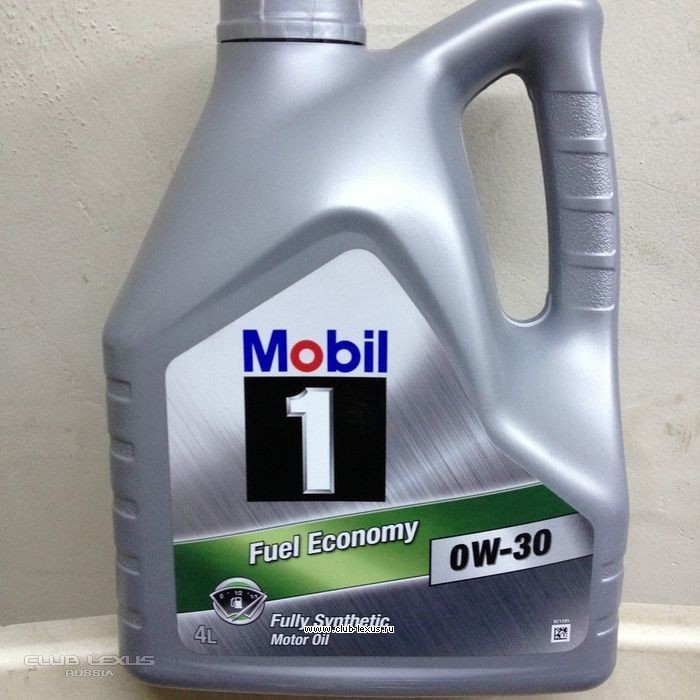

Какое масло все же посоветуете 0w20 Liqui Moly SPECIAL TEC АА или 5w40 Lexus.
искать именно Лексус масла нет смысла, Тойота 5-40 уже есть в продаже SM , зимой конечно при городском режиме мало смысла лить такое масло, золотая середина это Тойота 0-30 круглогодично, оно и энергосберегающее и лишено недостатков экомасел тойота типа GF5 которые сдуваются за 5000км и пр перекатах коксуют кольца....
если искать аналог тойотовским маслам, то не у Ликви , а у Мобила, ибо это один поставщик базовых масел в канистры тойота и аналог 0-30 тойота это MOBIL-1 0w-30 FE
Какое масло посоветуете в ДВС для Lexus460 2007г.
Круглогодичная эксплуатация + защита Mobil 1 0W-40 ESP Formula
Аналоги
Тойота 0-30 A5/B5 SL Fuel Economy = Mobil 1 0w-30 FE A5/B5 SL
Тойота 5-30 GF5 = Mobil 1 x1 5W-30 GF5
Тойота 0-20 GF5 = Mobil 1 0W-20 Advanced Fuel Economy GF5
Mobil 1 5W-50 масло первой заливки и сервисное Lexus LFA Service Fill
