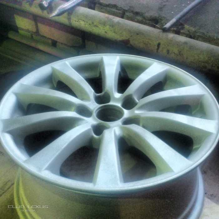

Решил отпескоструить и закатать обычной краской из баллонов.
Отпескоструил(25$/колесо):
Покрасил:
Расход на одно колесо с двух сторон:
- грунт 1 баллон
- краска 1,5 баллона
- лак - 1 баллон
Каждого по три слоя.

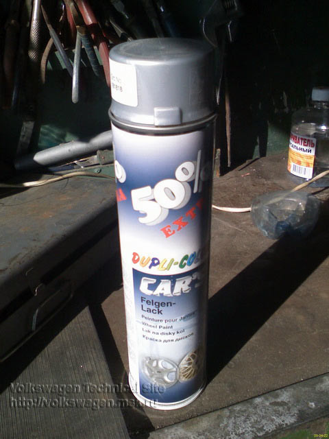

Краска такая :
Уже одну зиму откатал. Ничего не изменилось, выглядят отлично.
Покрасил как автор, цвет Anthracite Grey + глянцеватель. Расход: 1 баллон краски, 0.5 баллона глянца. Внутренности не красил. Цена вопроса 40$ и ещё пол баллона глянца осталось. На всё про всё 2 часа с перекурами. Внешним видом доволен.
