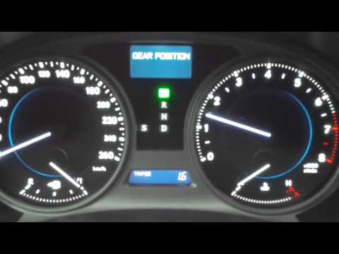

Всем привет, при запуске двигателя появился отчётливый треск (7-8 секунда на записи) далее скачок оборотов (24-26 секунда), я так понимаю муфта накрывается....по провалу оборотов незнаю (педаль ест-но я не трогаю).....заслонку чистил, свечи менял. Пробег 130 т.км. Масло 5W30 Castrol ...короче смотрим и обсуждаем

нет доступа к видео...
на угад - треск это муфты, а провал это нормально, это работает система пуска и обогащения смеси

Исправил ОК....

треск это муфты, а провал это нормально, это работает система пуска и обогащения смеси, двигатель заводится на обогащённой смеси и через десяток секунд переходит на нормальный режим

тоже есть скачок оборотов. это нормально?
нормально
треск VVTi + провалы XX, смотрим "Видео"

Я так понимаю треск муфт это статистическая неисправность, на GS форуме читал о замене, на IS кто нибудь занимался этим вопросом,,меняли?,,, в какую цену встало? и есть контакты мастеров, для которых это не новая работа.Питер...Всем спасибо...

если он сопровождает каждый пуск не зависимо от простоя авто и смены вязкости масла, то только замена, 'если эпизодический, и пропадает при смене типа масла, то можно забить

И все же решил помаленьку готовится к замене муфт и цепей ГРМ, с зап. частями определился около 30 т.р., осталось найти мастеров, кто и где менял муфты? сколько работа будет стоить приблизительно, может есть контакты мастеров, которые уже выполняли данную процедуру. На GS ветке замены были, на IS вроде нет.......заранее спасибо !!!!

масло поменяй, 0-40 налей например
может и хватить на ваш период эксплуатации, вы чтоль вечно собрались на нем ездить?))
Спасибо за совет, я думал для муфты VVTi надо более густое....попробю "0"...
13-04-2014
0w, 5w - это индексы "зимней" вязкости

А скачек когда появился ? Может ремонт производили или замену (чистку) чего либо?

Скачек данный присутствует только зимой.. летом почему то его нет Rolling Eyes ..ничего не делал. В данный момент залил масло MOBIL 0W40//// муфты чувствуют себя отлично...тишина уже 5000 км...спасибо за совет....+5
