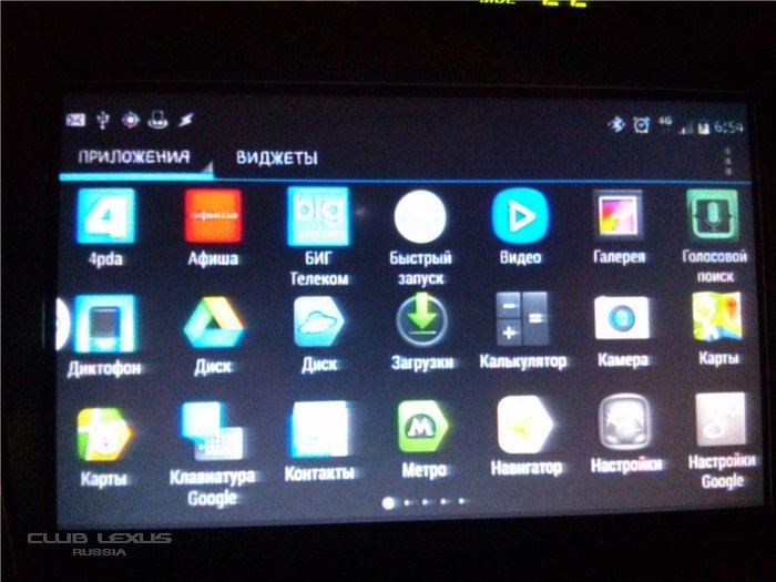

Смотрю на фото компа....да уж глобальная железяка, если я сложу в кучу модули к моему телефону для установки....все может влезть в коробку от самого же телефона, но с картинкой самое и приключение может выйти, и по цене и по блокам.

Давайте начнем сначала, что будем ставить, я использовал телефон, так как это стабильный инет, GPS,GSM. Как планируете раздавать или получать интернет в машине?

Контроллер www.pccar.ru/showthread.php?t=20460 примерно 3 тыс рублей
Док станция EDD-S20 ценник разный, напишу приблизительно 2 тыс рублей.
На вывод звука надо понимать как вы его хотите подключать, в док станции есть звуковуха она выводит RCA.
Картинка на монитор, всё так же зависит от того какого качества вы её хотите получить.
Бюджетный вариант-это активировать на мониторе обычный видео вход, для вывода картинки с телефона понадобиться обычный конвертер HDMI-RCA, его ценник на алиэкспрессе от 400 рублей, в наличии в Москве от тысячи.
Дорогой вариант зависит от того какой вход на нави, GVIF или RGB, готовые изделия на HDMI-GVIF стоят от 22 тысяч рублей, на RGB не вдавался в подробности, но как то гуглил и наткнулся но подобный девайс link

Даже если комп подключать всё равно GVIF на входе, а это от 17 тыс и выше, на мониторе дорейстайла конечно картинка так себе по RCA будет, но в плане установки получается минимальный набор модулей, а то чем пользуетесь в машине-это нави и плеер телефон реализует на ура, а остальное баловство.

И про телефон и удобство пользования, уже как второй год пользуюсь самсунгом, поставил нормальную звуковуху и плеер, звук очень неплохой, тут давича у телефона начались проблемы, а я и не вижу ему альтарнативы, в результате взял и обгрейдил его до самого навороченного S4 9506/
Превращение не происходит, если за ним наблюдают. /В.Набоков/
Там по началу были проблемы при калибровке тача по шине(контроллер штатный тач не рвет и координаты нажатия на экран получает по шине), я долго мучался пытаясь откалибровать, оказалась ошибка в ПО контроллера, но разраб всё поправил и по идее сейчас достаточно подключения пяти проводов и контроллер готов передавать координаты на телефон.
В итоге я подключил тач в разрыв контроллера, но появился баг связанный с длинной шлейфов и расположения платы, в общем чем короче шлейф тем меньше глюков.
