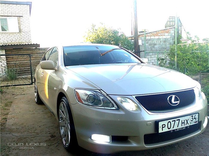

перед 9.5 значит ширина шин неменее 255-и значит будет задевать за внутренние арки при полном повороте рулья Rolling Eyes у меня 245/35 R19 параметры дисков R19/9/+38 (на аватарке) перед при полном повороте зазор около 2мм

longmk параметры я написал диски одноширокие R19 шир.9 дюмов вылет +38 шины 245/35/19 по поводу как колёса стоять обясни более внятнее (фото с боку или фото арок сверху?)

TE37 R19 перед 9.5 +22 зад 10.5 +22 на GSIII[/url] так сойдёт? Very Happy

9.5 для переда многовато. 9 - нормально. Сзади 10.5 можно поставить. Главное чтоб суппорта не задевали диск, а то попадете на гемор

menchik спс Wink longmk зачем уронит-то? и так норм! Smile
по просьбам зрителей.)))
