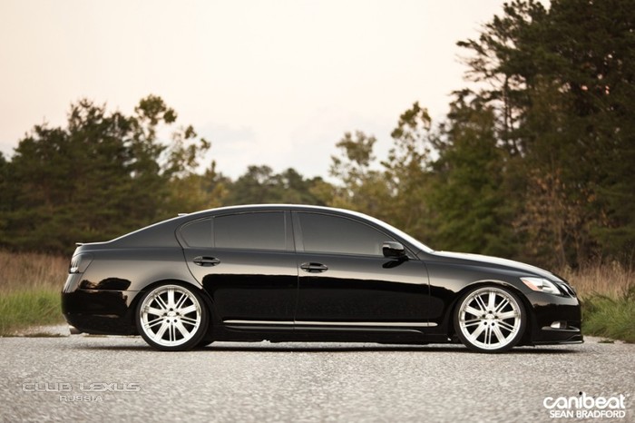

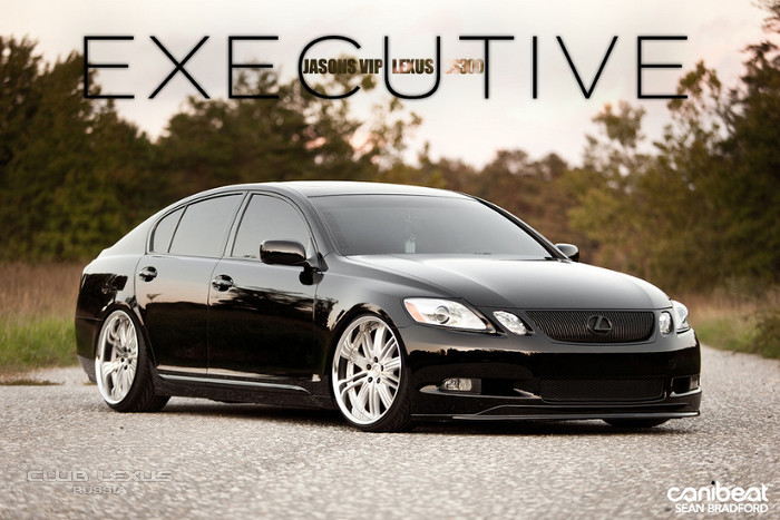

есть такие)
Хром окантовка вокруг окан
Вот вам и "shadow line"

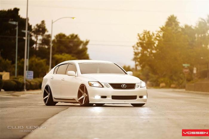

У меня на белой весь хром черной пленкой затянут и окантовка фар в цвет кузова, выглядит так:
Хром окантовка вокруг окан[/img]
