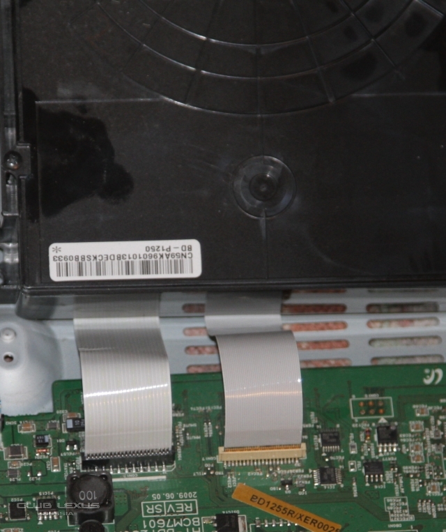

Самсунг домашний кинотеатр
перестал проигрывать блю-рей
глотает диск, чё-то там колбасит со страшными стуками, затем выплёвывает
порой загружает, но с тормозами, дальше меню дело не идёт
ДВД играет
вспоминаю, что и раньше он блю-реи неохотно принимал, со звуками механическими, типа дисковод флопи-диска нулевую дорожку не может найти.

как по вашему, что навернулось - привод или электроника ?
повторюсь - ДВД играет
может, попинать устройство или какой-нить чистящий диск в него вкрячить ...
чтоб убить наверняка Amd Smiling

Могу сказать, что почти вся современная техника для работы с оптическими дисками стала очень плохой. Производители теперь не утруждают себя изготовлением качественной электроники, запихивая в корпус дешевые компьютерные приводы и декодеры.
Если по делу, то вероятно, помер именно дисковод. Блю-рей устройства двухлинзовые - первая линза красного лазера для CD и DVD , вторая линза - синий лазер для Blu-ray. Поэтому запросто устройство может читать все за исключением Блю-рей. Тем более, если он тарахтит. Как правило, современные декодеры сочетают в себе поддержку DVD и Blu-ray, так что, если сломался бы декодер, то ничего не читалось бы.
