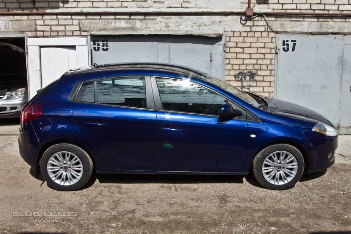

Сразу выявилось:
Проблема №1 Акрил на кузове помутнел и пошел пятнами.
Полировка,химчистка и уход автомобилем. Минск.
Проблема№2.Полтонны битума и внедренных металлических ржавых точек
Проблема№3 Вокруг антикрыла, молдингов ,ручек и т.д. был черный налет,который уходил только шлифовкой.

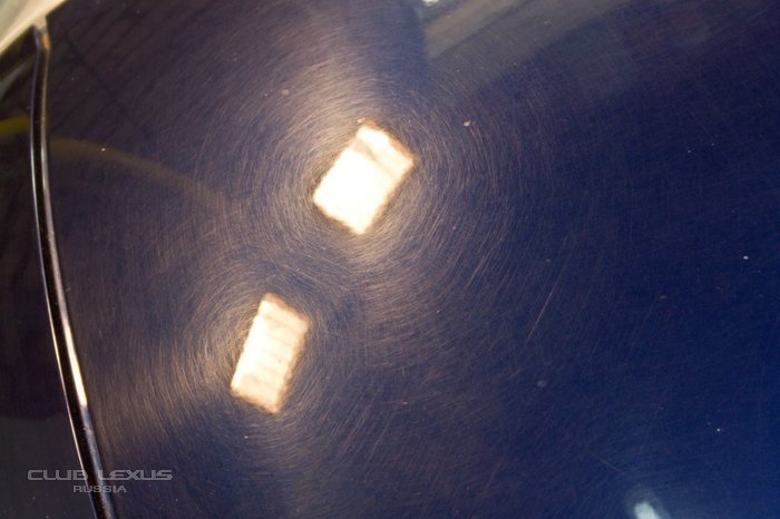

Проблема№4 Уцарапанный лак.
Итого хозяином было принято решение вернуть цвет,блеск убрать самые мелкие царапины. Собственно мягкая восстановительная.
Из-за проблемы №3 было необходимо было снять заднийдворник и антикрыло .
Фото после.

а проблема №1 ушла после полировки?
13-09-2012
13-09-2012
разумеется, мутнеть верхний, рыхлый слой.

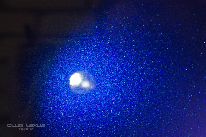

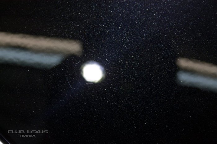

После мойки под прожектором понял,что без восстановительной не обойтись,но смог убедить только на мягкую.
Про идеал речи не шло, почему видно ниже :

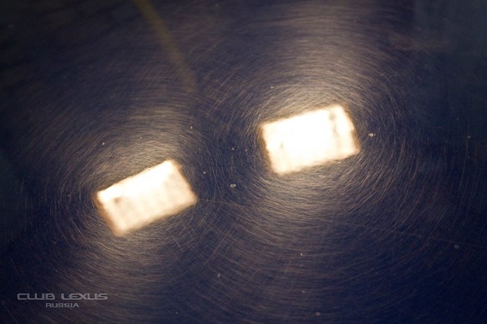

Задача довольно просто звучит "Привести в состояние близкое к идеалу".
Состояние ДО достаточно хорошее.

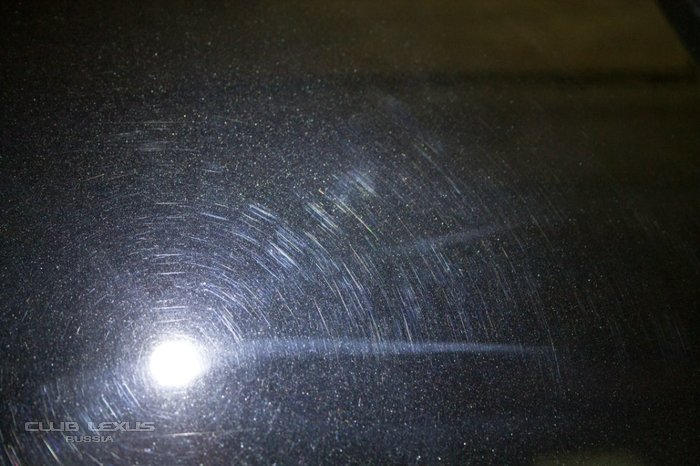

Так выглядел верх авто. Как выяснилось в прошлом году автомобиль полировали,и даже защитили. Но слегка специфически.
Так выглядел низ автомобиля. Тоесть полировали тоько видимые части,на низ просто забили.
Черные вставки между дверьми тоже не барская работа.

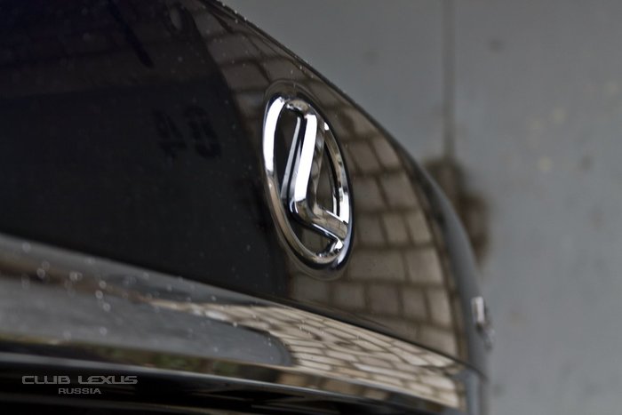

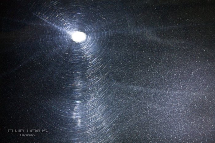

Делалось в программе мягкой восстановительной, но низ пришлось полноценно пройти мехом с power cut.

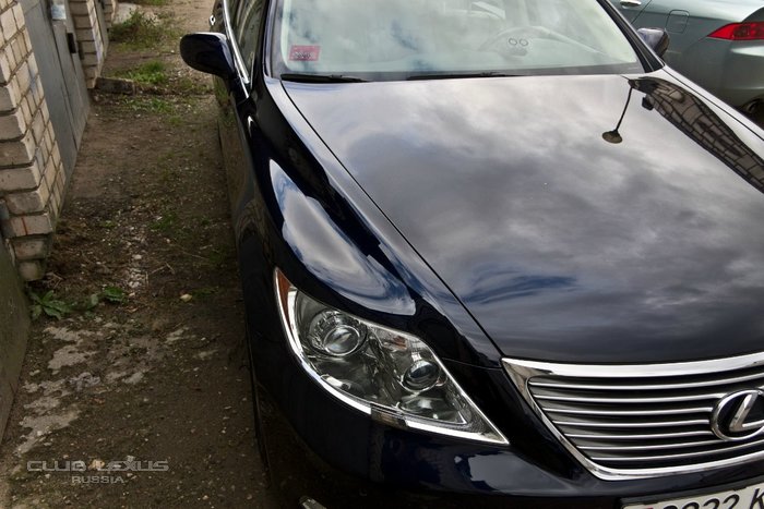

Лак лексусовский, требует внимательности,особенно при антиголограммном проходе.
Затем обезжирка и ceramic pro light.
Фото внутри не много,т.к. автомобиль большой и времени и так много ушло.

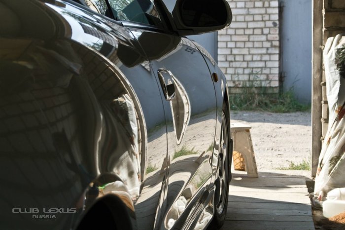

Улица, погода уже не ахти для фото была.

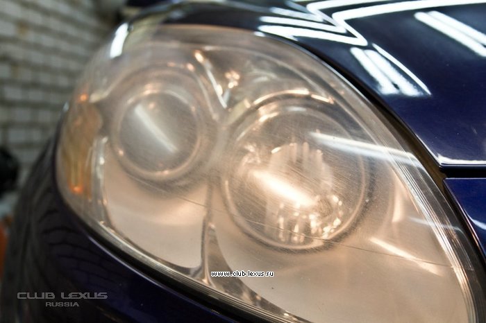

Фарки
