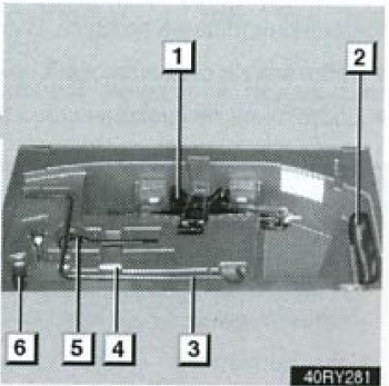

Здравствуйте, рексоводы!
Подскажите, пожалуйста, как малой кровью снять пластиковый поддон в багажнике, который изображен на рисунке ниже.
Как снять пластик в багажнике?
Я менял DVD с навигацией и направил диск под плохим углом, после чего диск ушёл в пространство между DVD-приводом и этим пластиковым поддоном. Shocked

снимать очень просто,все на пистонах,единственные два болта держат крышку инструметов ,открути их, а потом вытащи все пистоны .Время около 7мин
Где расположены эти два болта и как правильно снимать пистоны?
25-02-2011
25-02-2011
Болты находятся за левым и правым задним сиденьями, под декоративной обшивкой багажника. Снимается она рядом с основанием сидений со стороны багажника, там штук 6 больших пластмассовых пистонов. После их снятия их уже снова использовать не выйдет, надо только новые, я на авторынке их покупал. Крышка на двух болтах на 13.
