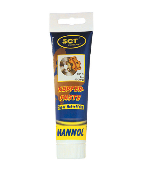

Так как первый раз сегодня менял задние тормозные колодки а до этого только мониторил равномерность износа то вообще не залазил туда никогда, когда вытащил направляющие (вышли без проблем, закисаний и чего то еще нет) то заметил там следы какой то смазки но совсем мало. Смазал медной смазкой для суппортов Ремкомплект суппорта RX II
Если будет держаться как на передних (в чем сомневаюсь из за плохого прилегания задних пыльников) то через год залезу проверю.
Не правильная смазка, хоть и предназначена для направляющих супортов, от неё резинки которые на направляющих на конце разбухают, тем самым начинает теснить одну из направляющих, та которая с резинкой на конце. Пыльники направляющих тоже разбухают от этой смазки. В общем не дружит она с резиной, если её использовать то выбрасывать резинки которые на конце направляющего пальца, иначе через некоторое время перекос супорта неизбежен, проверено на двух авто. Резинки с завода стоят на верхних направляющих, ставил раньше их вниз, разницы никакой, а вот с разбухшей резиночкой в направляющей, которая потом подклинивает, будет скрип колодок из за перекоса супорта при лёгком торможении. Вот правильная смазка специально для направляющих супортов не портящая резинкиРемкомплект суппорта RX II,
Есть мнение, что эта смазка для резинок, пыльников и поршня, но не для направляющих.
Ну дословно в инструкции - для трущихся поверхностей резины и метала.
