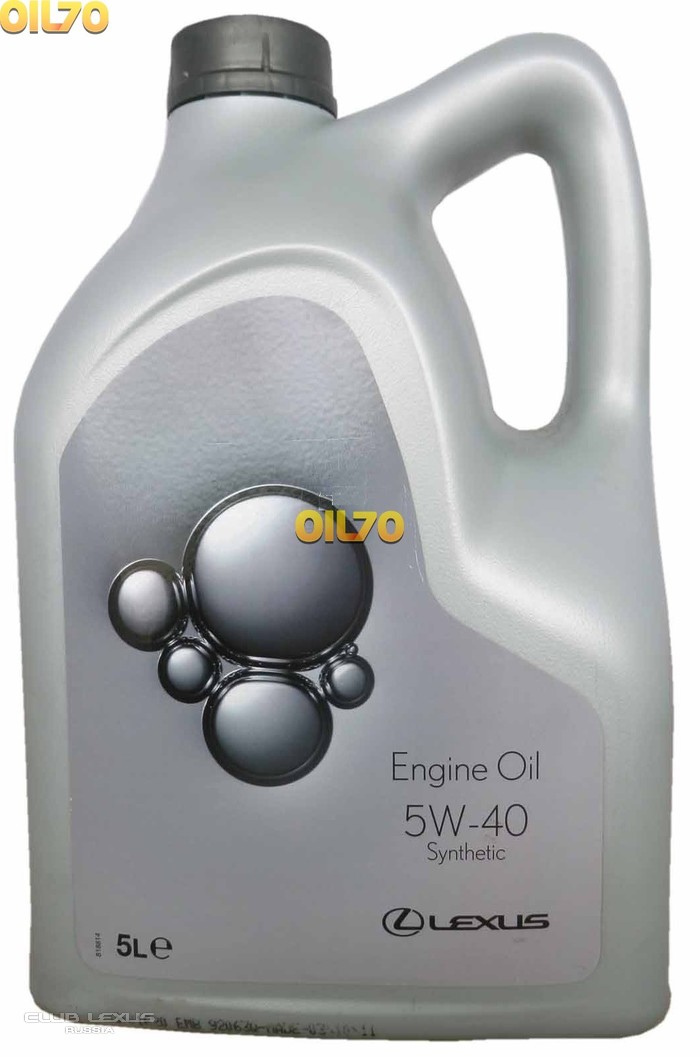

здравствуйте. лексус gs 450h.180000 пробег,подскажите какое лучше залить масло? я так понял хвалят motul,какое лучше залить 10w40 x-cess или eco clean или есть другие рекомендации? До этого заливал тоетовское 5w30,нужно ли заливать промывку и какую лучше,при переходе на другое масло?

Масло для дизельных и бензиновых моторов.
Другого не надо...
