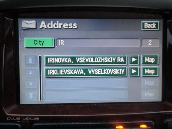

NickRex писал(а):
Протестил диск Е13
Иркутск есть на картах ?
Обсуждение E13-Russia (2010 - 2011)
1-02-2011
1-02-2011
Карты работают, голосовое только французский. RX 330 2004
1-02-2011
1-02-2011
к Олег писал(а):
NickRex писал(а):
Протестил диск Е13
Посмотрел - увы, нет Иркутска. Вот всё, что начинвется на IR:
