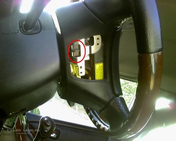

а какого года машина?
это может быть для кнопок управления блутуф гарнитурой отсутствующих или лазерного круиз контроля

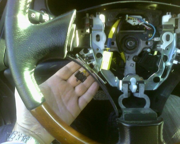

кастати Camel, а как устроена сама "баранка"
а то у меня она "в коже" вся - хочу махнуть на деревянную, но весь руль в сборе диких денег стоит совершенно
есть возможность штатно снять "облицовку" колеса с сохранением силовой конструкции?
Этот заглушенный разъём с тремя проводами. Провода идут на белый разъём ( на фото выше вала руля). 6 контакт этого разъёма - сигнал, 4 и 5 - круиз-контроль

Спасибо. Вроде руль тот же. Дело не в руле. С левой стороны прикручивается к рулю пульт. Провода у меня есть, отверстия для пульта - заводские, в наличии. Осталось тупо купить сам пульт и прикрутить его на штатное место
