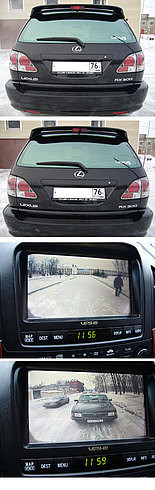

Долгое время велся на установку камеры заднего вида на штатный монитор (тачскрин) навигации RX300. Считаю это самой полезной из видеопримочек в машине. И вот наконец сегодня установил Cool ! Реализовано на штатный монитор через RGB и Вега-Абсолют. Пробовал с демонтажом блока навигации - дисплей пишет "no navigation" и в отказ. Пришлось оставить нави, подсоединив к нему 18контактный разъем N3, но разъем N4 (который маленький) не подключен. Через него подключены RGB и синхро сигналы от Веги, а также два проводка управления от навигации. Навигация при этом не работает, да она нам и не нужна. Но самое-то главное: нигде не перерезано ни одного проводка штатной электрики! Exclamation . Камера включается в любой момент (если ключ в замке конешно) кнопкой NAVI на панели под экраном. Все остальные меню (Trip info, Audio, etc.) работают как прежде. . При этом, если надо, можно за минуту все вернуть в первоначальное положение как было, с работающей навигацией.
Следующий этап будет - подключение FM радио. Думаю скоммутироваться через кассетный плейер. Бортовые ТВ и DVD считаю IMHO не обязательными. Гораздо проще взять переносной DVD+TV player с питанием от прикуривателя. И монитор больше, и к тому же гораздо удобнее. К примеру, можно лечь где-нить на полянке или пляже и лежа смотреть, а не только сидя в салоне в одной позе.
Да, камера установлена над номерным знаком на двери, рядом с лампой подсветки.
Если интересует, могу выложить фотки
RX300 (2001), 4WD, Navi, HID, VSC
конечно интересует - с этого и начинать надо было Wink

А вот и обещанные фотки!

Отвечаю на указанные "минусы":
_alexel_ писал(а):
камера не активируется при переводе селектора КПП в R, надо давить кнопку нави
Все активируется. На Веге есть управляющий проводок, подсоединяемый на плюс фонарей заднего хода. Если там плюс, Вега переключается на камеру, что бы она (вега) в этот момент ни транслировала (ТВ, ДВД или радио). Даже если вега выключена (standby), она включится и покажет сигнал от камеры. При этом на экране замигает буква R (см. фотки)
Другое дело, если в этот момент экран не в режиме navi, а например trip info, то ничего не покажет. Конечно это можно решить через релешку и плюса фонарей заднего хода, но... проще нажать кнопку navi!)))

AdiLEX писал(а):
Дима999 писал(а):
на многих евриках нет блока нави...
А тачскрин есть?
а тачскрин есть, но от него толку ноль получается...
поэтому приходится делать вот так - и это лучшее из того, что я видел:
Камера заднего вида с выводом на монитор навигации на RX300
